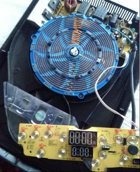

摘要: 收到同行送来的故障机壹台九阳牌C22-L3电磁炉,故障表现为是有两个按键不灵,有时按下去没有反应,此电磁炉的按键是触摸弹簧,清理电路板和面板还是无效,于是我就在该弹簧上加了一片锡箔纸,夹在第一圈和第二圈之间,结 ...
    收到同行送来的故障机壹台九阳牌C22-L3电磁炉,故障表现为是有两个按键不灵,有时按下去没有反应,此电磁炉的按键是触摸弹簧,清理电路板和面板还是无效,于是我就在该弹簧上加了一片锡箔纸,夹在第一圈和第二圈之间,结果按键恢复正常。
