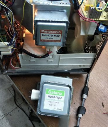

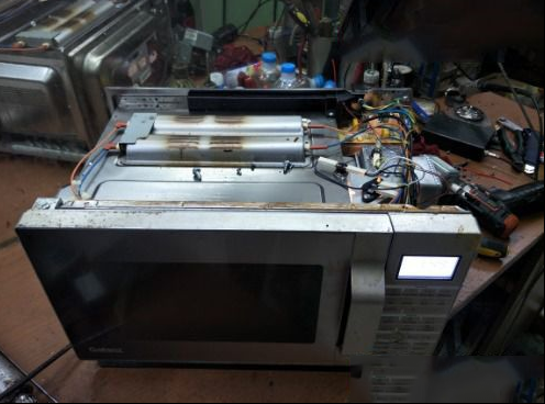

格兰仕G90F25CSLVⅢ-C2(G0)微波炉开机6秒显示E1
2023-5-14 09:31| 发布者: 开心| 查看: 87| 评论: 0
摘要: 收到同行送来的故障机壹台格兰仕G90F25CSLVⅢ-C2(G0)微波炉,此机器开机启动后6秒显示E1,查阅了一下网上资料,众说纷纭,有的说磁控管坏,有的说变频板坏,按照先简后繁的维修原则,找了一个普通松下磁控管装上去 ...
    收到同行送来的故障机壹台格兰仕G90F25CSLVⅢ-C2(G0)微波炉,此机器开机启动后6秒显示E1,查阅了一下网上资料,众说纷纭,有的说磁控管坏,有的说变频板坏,按照先简后繁的维修原则,找了一个普通松下磁控管装上去,试机10分钟正常。其实变频微波炉可以用普通的磁控管;当然,如果有条件换原装的的更好。
