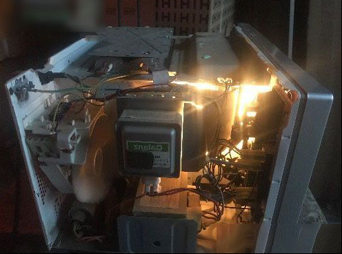

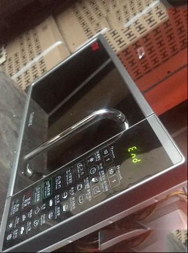

摘要: 收到同行送来的故障机壹台格兰仕G70F20CN1L-DG(S0)微波炉,故障表现为是不加热,开机有微波震动声,风扇运行正常,按键触摸正常,光波杀菌正常,按了其他功能如“蒸排骨”有变压器工作的震动声,但不加热。开机约20秒后提 ...
    收到同行送来的故障机壹台格兰仕G70F20CN1L-DG(S0)微波炉,故障表现为是不加热,开机有微波震动声,风扇运行正常,按键触摸正常,光波杀菌正常,按了其他功能如“蒸排骨”有变压器工作的震动声,但不加热。开机约20秒后提示“END”后停止工作。拆开机器,经过仔细排查,是0.7A保险烧掉导致的,更换后此故障机修到这里,终于修好值得探讨。。
