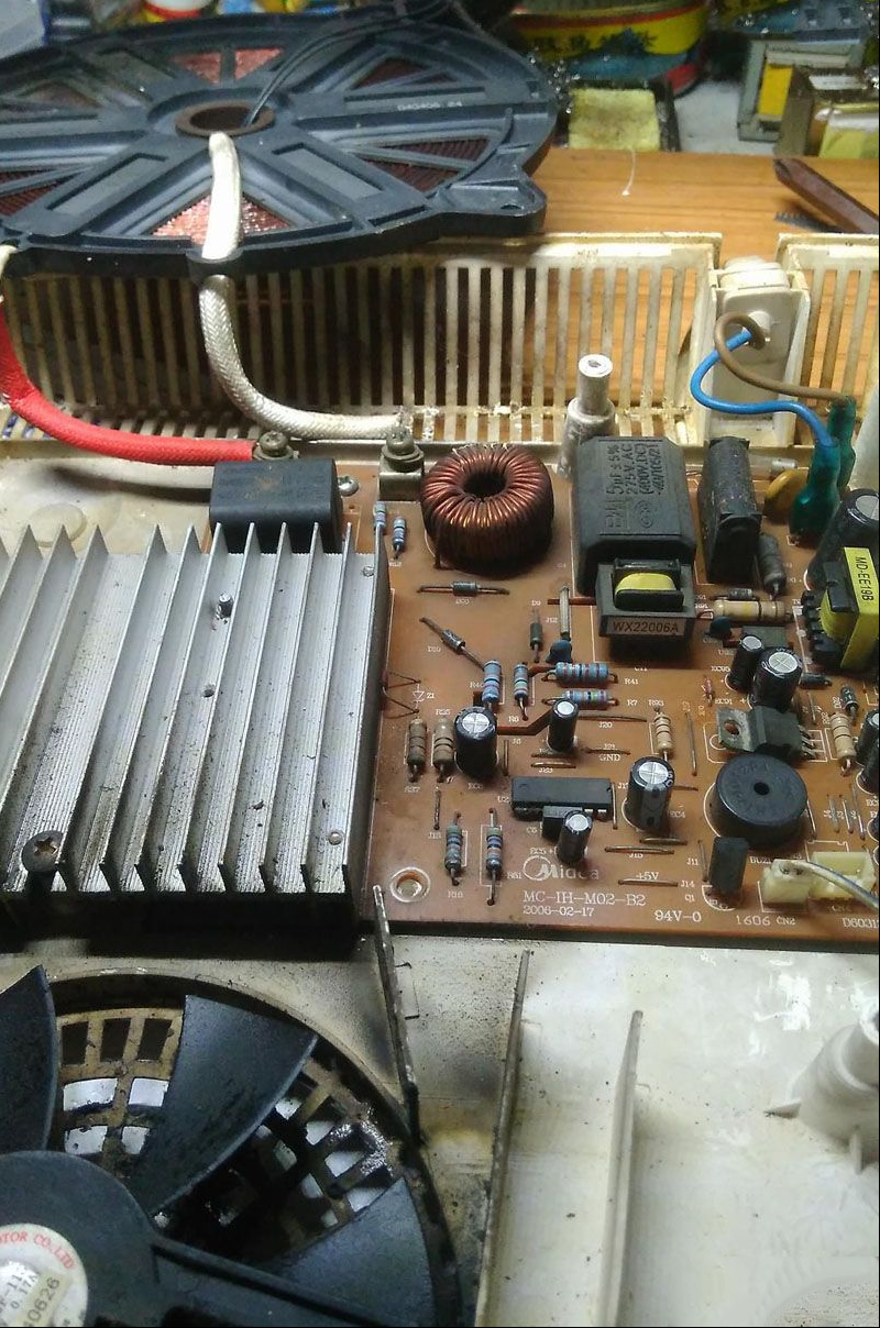

摘要: 收到同行送来的故障机壹台美的MC-IH-M02-B2电磁炉,这台电磁炉的主板的白色老式的,首先打开保护开关插座,开机,不通电,拆开面板测量,保险完好,桥堆完好,IGBT也是好的,后来发现辅助电源,限流电阻炸坏,后续VIR12A ...
    收到同行送来的故障机壹台美的MC-IH-M02-B2电磁炉,这台电磁炉的主板的白色老式的,首先打开保护开关插座,开机,不通电,拆开面板测量,保险完好,桥堆完好,IGBT也是好的,后来发现辅助电源,限流电阻炸坏,后续VIR12A也坏了,更换后,测量电压18V、5V正常,IGBT的G级电压0伏。
         初步感觉已经修好了,准备接线盘试机,怎么有时会有1200W加热,等一下又没有了,忘了说,这个是陶瓷的面板,中间有一个巴掌已经没有,被客户打破了,这个有可调电阻,直接查501,果然已经无穷大了,更换 ,已为修好,但是还是一样不加热,没办法,一直有检锅的声音,那就查LM339周边电阻,全部查一个遍,都没有问题,而且这个电磁炉做工不错,电阻电容,还有LM339全部是铜脚的,以前的质量真的比现在好了太多了,没办法,只有一步查,这一查,就查了两个小时,最后发现,是不是自己把按键开关放在外面试机,面板关的不到位的原因,因为之前别人有修过这台电磁炉,那个师傅把这个线盘都加高了,我没有加他加的垫圈,把按键上到面板上,现试机,机器好了,这次维修真是走了不少弯路。
