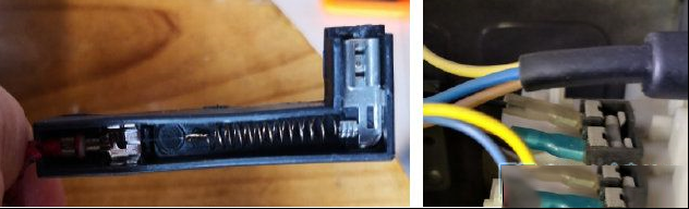

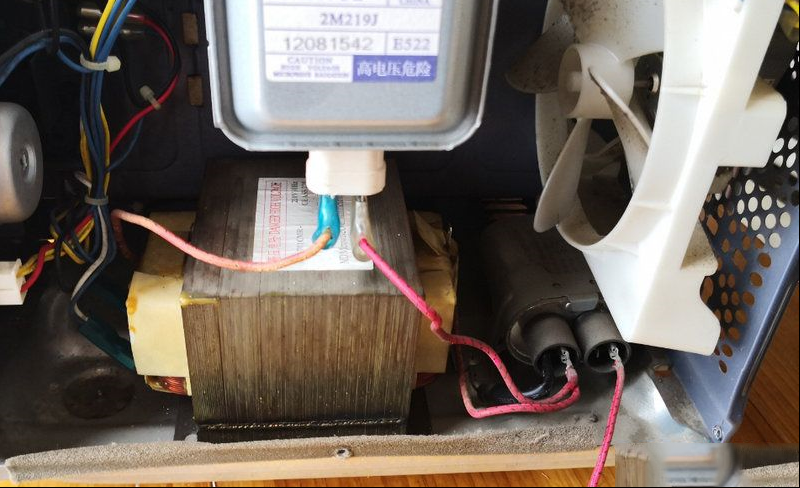

    收到其他维修同行的一台机器型号为MM721NG1-PW美的微波炉,故障表现为通电后照明灯能正常点亮,但是散热的风机不转,机器工作时无论调节那个档位的火力,都无法正常加热,且工作时的声音也不正常,过大噪音。
          检查面板定时开关量测后均正常没有发生短路或接触不良现象;开盖后通电检查电源输入到变压器输入端的220v正常,测量工作电流3A左右,说明未工作。检查高压保险丝未熔断,电源的输入保险丝也未熔断。

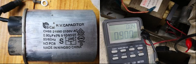

           测量高压电容未发生击穿和失效问题,实测容量为0.9uf
          测量二极管正反向电阻均为无穷大,没有击穿问题

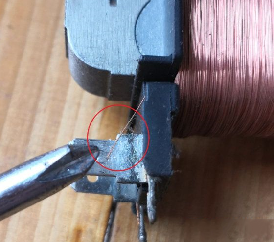

          测量风机2端供电电压220v已经到位,拆下风机仔细检查,发现引脚根本的线腐蚀断开处于虚接状态,镊子轻轻一拨脱离开来,清除表面的氧化物镀锡后重新焊好,测量有电阻值通电后正常旋转工作。

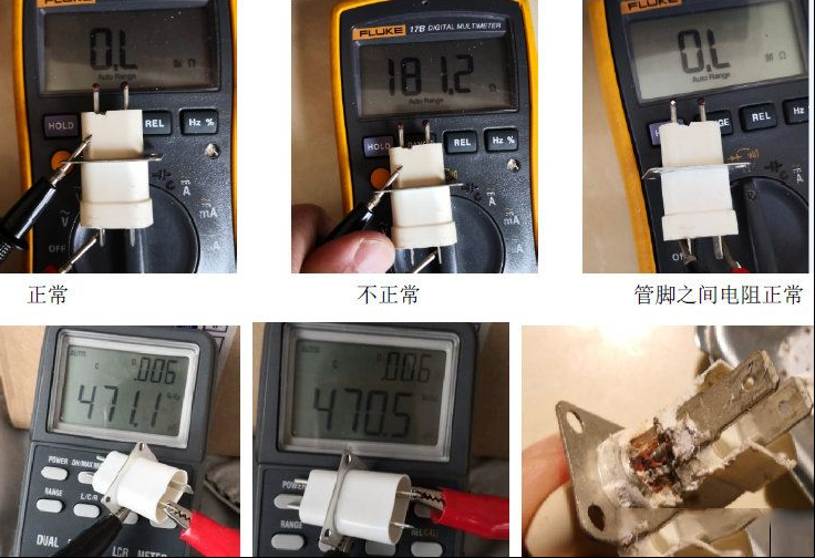

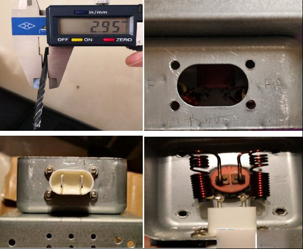

         测量磁控管灯丝脚电压3v左右正常,拔掉电源和磁控管灯丝胶插头,测量2个脚电阻,在范围内,但有一个脚和外壳之间有漏电电阻不正常,另外一只脚和外壳之间电阻为无穷大正常,初步判断磁控管可能正常,可能只要更换管脚就可以了(管脚里面的穿心电容发生漏电,导致一个脚和外壳有了漏电电阻)
          更换磁控管的管座,先从磁控管上4 个固定脚用3mm 钻头钻开,剪去内部链接线,取消漏电管脚更换正常品并用螺丝锁紧,内部引线用铜丝扎牢后内部链接线,再焊接回去,恢复电气链接功能,再次测量灯丝脚和外壳再无漏电问题发生,恢复机器电气链接,通电后测试还是无法加热,风机可以正常旋转,但是声音依旧不正常还是过大噪音.至此更换管座维修失败.

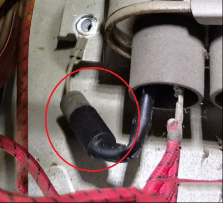

          更换新品的磁控管组件,并恢复电气链接,通电后测量管座灯丝电压在正常范围内,通电后听声正常噪音明显和之前的不同。

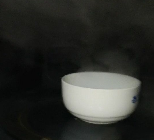

          测试试机,1. 通电后测量整机工作是电流5.7A,功率1200w 左右;2. 盖上外壳盖子,在机器内部放入半碗水关好门,开机中火30s 后停机,开门一股热气冲了出来,说明机器已经会服正常,自此维修完毕。
           后期维修微波炉遇到不加热问题,建议电源变压器和外部的电容二极管没有问题,直接代换磁控管组件,不要花这个这个时间来换管座,费时没有效力,不如直接更换更快捷。
