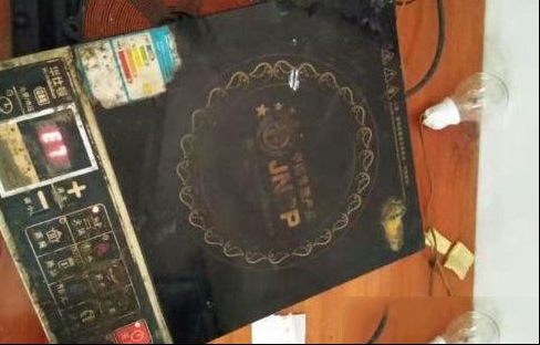

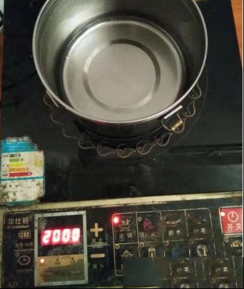

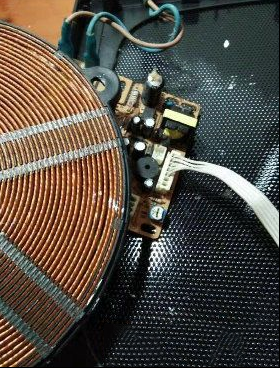

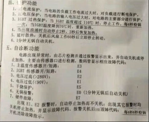

    一用户送来收到其他维修同行的一台用了2年多的华仕顿电磁炉,说使用的时候突然“蹦”的一声冒烟了,打开盖有个低压电路虑波电容炸了,其它电路看起来没什么元件有问题,换上去滤波电容后插电没反应,检查发现是78L05开路了,更换掉之后插电有“滴”的自检声,18v、300v正常。把线盘拆下来串灯泡试机,插电直接显示E7故障。找来说明书写的是硬件故障(不能用灯泡代替线盘试机),把线盘换回上去,有自检声,放锅试机正常了。
