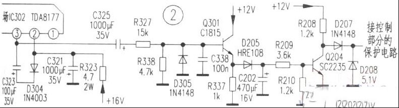

    【例3】故障表现为:开机黑屏过5—6秒机器保护处于待机
    故障分析:根据故障表现为,我们认为造成此种故障的可能性出现在电源、行、场及数字板。
    检修流程:首先判断电源是否有问题,断开行负载,接假负载二次开机,测电源各电压均正常,故证明电源是好的。由于MS21机芯的机器行、场都有保护,行、场扫描有问题或倍行板输出的行和场信号有问题都会造成上述故障。虽然行场保护都通过S202排插的31脚电压变成高电位实现保护,但不能先脱开此脚,以防止是场异常造成开机显像管断掉的现象;首先怀疑是行保护引起的,断开行保护D211开机故障依旧,可排除行部分没有故障;只剩下场保护电路和倍行板,首先查场保护电路(见图2),场保护电路是由IC302的③脚外接的c323、c325、Q301、D205、Q204等电路组成。IC302的③脚电压正常值为-13V,如果本身场IC有问题时,会使得IC302的③脚电压有异常,最终导致C325的正极电压(C325的电压正常时为0.4V)变化,控制Q301的导通与截止来控制Q204导通和截止,使得D207输出0V或高电压,从而引起场保护电路起作用,最终将实现机器进入待机保护。实测IC302的③脚电压为-13V,说明场IC本身是没有问题的,顺着场保护电路检测发现,测C325正极电压为0V不正常,更换C325后故障机修到这里,终于修好值得探讨。。
