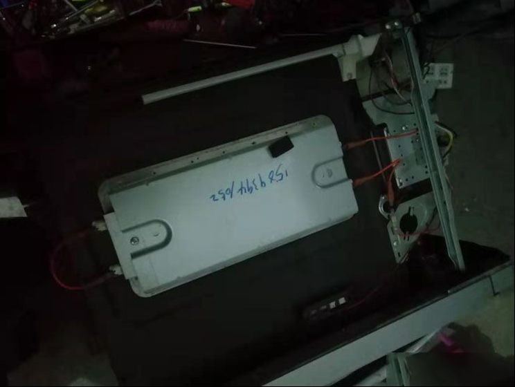

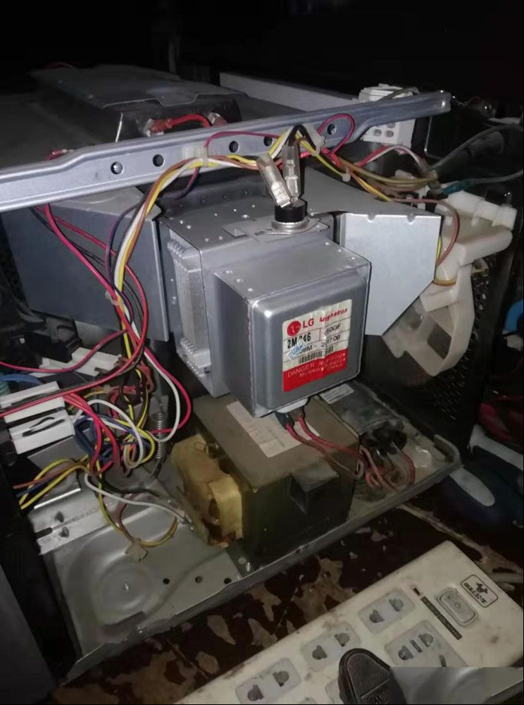

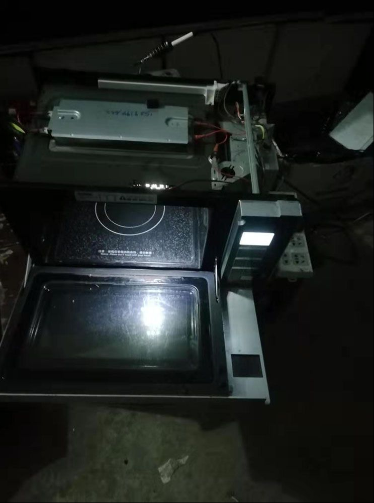

    一用户拿来收到其他维修同行的一台美的微波炉,这个微波炉故障是不通电;拆开微波炉,发现没有高压保险,只有一个电源进线的保险,按照维修经验来看,炸保险一般是门开关三脚开关或者变压器、高压电容等器件,发现门开关的三个微动开关都是2脚的没有3角的,一一测试都是好的。拔下变压器初级一个脚,保险处串连一个灯泡插电屏幕点亮。换保险发现上个维修的换了一个10A的保险,原机应该是8A的。

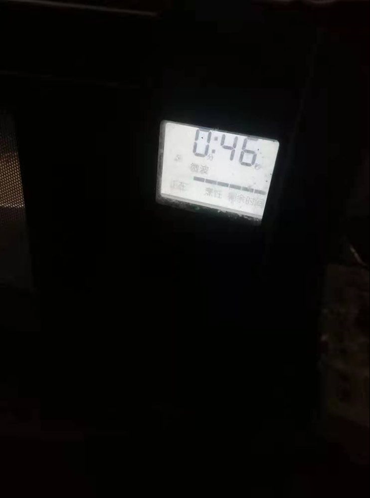

         找了一个8A的保险换上 ,取下灯泡通电LED屏亮了,插上变压器初级拔下的那个线。通电LED屏点亮。按加热键瞬间保险爆了,看来还是有短路,应该在高压部分 。拆下高压电容和高压二极管,由于手头上刚好没有指针表,也不知道高压二极管是否损坏,测量电容1.05UF的电容一点容量没了。手头刚好备了一个1UF的电容的测量实际是0.86UF,安装上之后换了一个8A保险,通电加热,机器正常。
