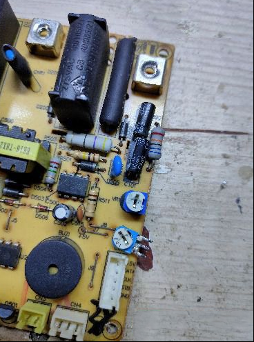

    一用户拿来收到其他维修同行的一台九阳电磁炉,说正常时候没断电提锅后就出现间断加热,在维修部里试机故障如客户所述,拆机主板两面还是比较新的,开始几个大电阻测完都正常,测线圈盘热敏120k左右,测IGBT管下热敏发现只有10k(因为之前修过电磁炉这两个热敏都是100k左右),怀疑它有问题,直接换掉试机故障依旧。再次测试主板,看时候发现
可调电阻器103生锈(如下图所示),拆除更换103可调电阻器后试机把电流调至8A左右。装机烧水十几分钟正常,交付用户使用。
