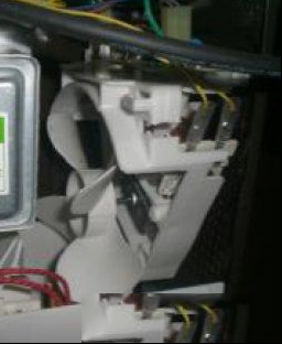

    格兰仕变频微波炉,在电脑板上有一个自检程序,当变频板无法启动时,在显示屏上会显示“E-1”。但变频板无法启动的原因有很多种,请按以下的几种情况进行分析:1、确认门是否关好,即三个微动开关全部压到位。如果没有压到位,启动5秒后电脑板会显示“E-1”;

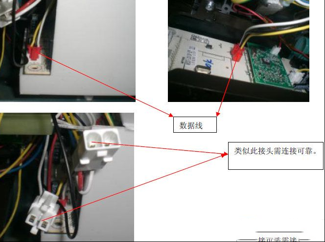

  2、检测导线是否有松动现象,如图,如有松动,启动5秒后电脑板也会显示“E-1”;
