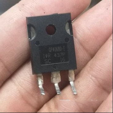

    一用户电话里保修格兰仕微波炉不加热,上门试机15秒报故障E-1,经过查询此故障代码是变频板故障,当时也没有仔细看,直接报了260换变频板,用户同意,拉维修部拆下磁控管发现磁环已经开裂,去掉磁控管试机也是15秒报故障,拔掉变频板试机3秒报故障,故障已确定,因为是变频磁控管,普通磁控管无法代换,之前修过夏普的变频微波炉用普通的磁控管用了一个月就坏了,后来又换的变频磁控管,这次长记性了,直接换原装变频磁控管,只需一个变频磁控管,网购三天后到货,安装试机一切正常。
