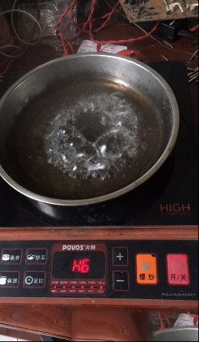

    收到同行送来的故障机壹台奔腾PC21N-E电磁炉,这个电磁炉是09年购买的,故障表现是通电烧保险丝,拆开捡测驱动8050三极管直通,换新管上去,串灯泡输入开机 “嘀嘀嘀”声,灯不亮,测量大电阻都正常,后来发现IGBT管1脚上的稳压管直通(短路)了,更换掉之后试机灯泡亮,装上保险丝,加热正常,输入电流7.5A。
