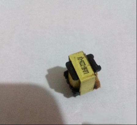

摘要: 最近一段时间收到故障机了好几台九阳C21-SC007电磁炉,故障都是开始工作正常,几分钟后重启;再用又能正常加热,不定时停机重启。打开电磁炉通电检查5V、18V正常。反复检查没有发现问题,怀疑是5V电源供电带 ...
    最近一段时间收到故障机了好几台九阳C21-SC007电磁炉,故障都是开始工作正常,几分钟后重启;再用又能正常加热,不定时停机重启。打开电磁炉通电检查5V、18V正常。反复检查没有发现问题,怀疑是5V电源供电带负载能力差,于是对OB2226SP 5V整流二极管及电容做了代换,故障还是依旧。
        目测这个电磁炉变压器个头比较小,同其他牌子的电磁炉对比,其他的电磁炉变压器个头比这个大,这个电磁炉18V、5V是同一个绕组。5v没有单独绕组,感觉是带载能力差,这个副电源的变压器内部有问题。所以换了个整体副电源后排除故障。
