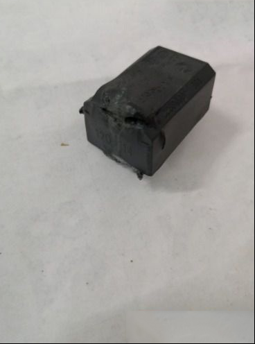

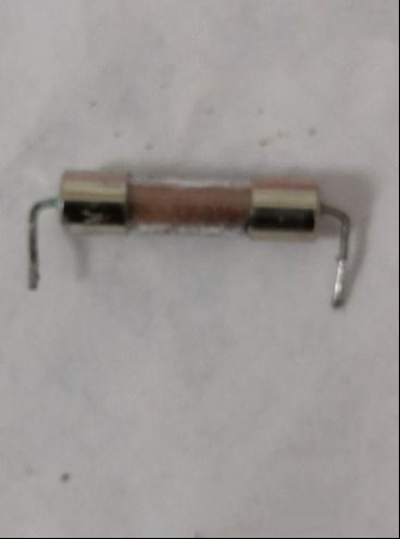

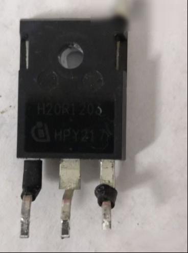

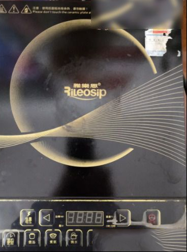

    收到同行送来的故障机壹台广东中山产的雅乐思CH21B电磁炉,故障表现为开机无显示,拆开后盖,检查发现5UF电容炸裂,检测保险烧断,IGBT(H20R1203)已经烧坏。把损坏的元器件换新,保险管暂时不装,串入100W灯泡,同时把贴片驱动管3904、3906换新,通电有滴的声音,灯泡暗红,检测三压正常,串接的灯泡解除,保险管装回,插入风扇,面板,装机加热一切恢复正常。
