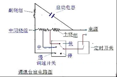

       从维修的实践中得知,如果电风扇电机启动电容两端有1.3KΩ电阻值,就可快速判定电风扇电机是好的。反之,则可断定电机损坏。
         电机不转的原因,主要有:绕组断路,缺油抱轴,电容异常等。从对电风扇的维修实践来看,后两种故障居多。对于不转的电风扇,我的维修步骤是:测插头、转电机、量电容、再处理。
           第一步,测量电风扇运行和调速绕组。先把电风扇定时器旋转一下,当听到有嗒嗒声时,说明定时器是正常的。(定时器触点损坏或积碳除外)。如果没有嗒嗒声,说明定时器损坏。如果定时器正常,把万用表调到R×100Ω档,用一手持两只万用表笔,夹住电风扇电源插头,(电源插头内部或电源线内断的情况极少)一手分别按动电风扇档位开关,测量电风扇电机的运行和调速绕组电阻值。大多数电风扇的正常电阻值在600—1000Ω之间。且快、中、慢每档电阻值相差100Ω左右。如果电阻值相符,说明电风扇运行调速绕组基本正常。但是,不能说电风扇电机就是好的。因为,电机还有启动绕组,以及绕组存在局部短路的可能。如果无电阻值,一,可能是电机绕组烧毁断路。二,对串有热熔断器的电机,可能是热熔断器开路,还应拆开电机看一看,如果只是开路,短接热熔断器即可恢复正常,三,档位开关全部损坏,但可能性不大。
         第二步,检查是否抱轴:拆开电风扇护罩,用手旋动电机轴,如果转不动,说明电机抱轴严重。拆开电机,先清除前后轴套和电机轴上的油污、锈迹,然后在前后轴套的油毡上加足缝纫机油,大部分电风扇都能排除故障。拆电机时,只要卸掉电机的四颗固定螺丝以及妨碍拆卸的摇头拉杆螺丝后,就可轻轻地拉开电机外壳。动作一定要轻,防止拉坏电机绕组漆包线。特别是鸿运扇电机,转子大多数只能从后边拉出,如果硬从前面拉出,就有可能造成电机报废。
           第三步,测量启动电容:如果电机轴旋转灵活,就要测量电风扇电机的启动电容。首先,用万用表R×100Ω档,测量电机启动电容两端(整个电风扇电机运行、启动和调速绕组的电阻值),即黑色和黄色引线的电阻值。如果电阻值在1.3KΩ左右,说明电机启动、运行和调速绕组正常。如果电阻值为无穷大,可以判定电风扇电机启动绕组断路损坏。如果用户不想更换电机,维修到此结束。如果要继续维修,在现在电风扇成品电机价格,比重绕、下线、清漆、烘干修复电机来的快和便宜情况下,一般不费时费力修复电机。
         其次,电风扇旋转速度下降或根本不转。也可能是启动电容不正常造成的。在各绕组电阻值正常的情况下,应进一步测量启动电容容量。通过测量,根据实际情况,进行处理。(如果没有电容表,也可用同型号的电容直接代换试之),。
         如果,一切都正常,通电,电机应旋转。用手指捏不住电机轴,说明电风扇电机正常。反之,电机旋转无力,用手指可以捏住,并且可以用手轻易改变电机的旋转方向,一般是电机局部绕组短路,只有更换电机了。

         在维修电风扇中,时常遇到电风扇低速损坏缺失,用户要求修复低速档时,我采用从高速档接电容的办法,进而解决高低档的改造。电容的大小可通过实验确定。不用换电机,方便快捷,效果也不错。为方便家里老人和儿童夏日夜晚的安全用电扇,对于即使电风扇开在最小档也觉得风太大的用户,希望把电风扇速度降下来,慢一些的用户,我们可以在电风扇的外壳里面,把电源进线未接电容的一根,从中间剪断,串接一个2uf左右的电扇电容,再在串接电容的两头,各引出一根电线,接入一个开关,固定在电扇的适当位置,就可以把原先三档的电风扇,变成六档电风扇。接通后加开关,电风扇恢复原样,我叫它快三档;断开开关,就变成了慢三档。
