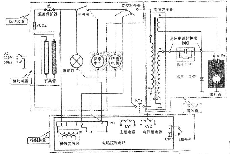

    我们平时维修的时候,一般碰到的微波炉的常见故障有:不启动、不加热、加热慢(火力不足)、转盘不转、间歇工作、有明火出现、火力不可调节等多种。本文将逐一给大家讲解一下。微波炉常见电气原理图如下图所示。
  1、不启动
        不启动故障是指微波炉插上电源插头、关闭炉门后,旋转定时旋钮无炉子启动声响,转盘不转,炉子不能启动。不启动是微波炉最多见的故障之一,也是涉及电路面广,检查判断相对较难的一种故障。为了便于大家较快地了解和掌握判断及维修这种故障的方法和技巧,笔者以图1所示典型电路为例,将实践经验精心总结编制为如图2所示的故障判断维修详细流程图。大家可在维修中按图索骥,有序检查,通常很快便可找到故障所在。该图对维修其他故障也有触类旁通、启发思路的作用。

          这种故障是指微波炉通电启动后食物不加热,但是一般炉灯能点亮,转盘也会转动。不加热故障主要是微波炉无微波输出所致。炉灯能点亮,转盘会转动,表明高压变压器之前的电路工作基本正常,如果功率控制开关s5也正常,那么故障范围就在高压变压器T及其之后的电路,主要原因只有两个:磁控管供电电路不工作和磁控管接触不良或损坏。
         检修不加热故障时,注意不能与不启动故障相混淆。拆开机壳后,首先应排除功率控制开关s5断路的可能性,通常可用万用表测量,也可将功率控制开关s5两端临时短接后试机判断。然后检查高压电路的零部件及其连接端。由于该部分电路总共才4、5个零部件,因此即使逐个检查也很快,通常可先检查磁控管MAG的引脚和接插件间是否松动或接触不良,若正常,再依次检查高压二极管vD、高压电容器c、高压变压器T、磁控管及其相连的接插件和焊点,通常很快便可找到故障所在。实践表明,通常以高压二极管和高压变压器损坏较多见,尤以前者为主,所以遇到这种故障时可先检查一下该管,往往可收到事半功倍之效。
