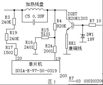

  故障2:同步电路电压取样电阻变质。
        接着遵循先易后难的原则,从故障多发单元入手,查同步电路采样电阻有没有变质(相关电路见图2)。凭经验通常是那些串联的大功率电阻阻值变大或变小,焊脱R4和R19的一端,测量各电阻,结果查出R4(820k)阻值变大为865k,换上一只全新的820k/2W电阻后,恢复电路安装通电试机,故障依旧,说明机器还有存在故障。
  故障3:IGBT电路中钳位稳压管DW1变质。
         几经多方位的测量,确认激励电路正常,传感器阻值正常,电流检测电阻RK1(康铜线)两端焊锡未见裂纹,电网浪涌检测电路正常。最后来一番扫荡,用数字表在主板上对较容易变质的非线性元件测量一遍,侧重对二极管和稳压管测量,结果还蛮见效,查出IGBT栅极电位的钳位稳压管DW1(18V)变质(见图2),经数字表二极管档测量其正反向阻值为0.071,经换上一只新的18V稳压管后,恢复整机安装试电,报警声消失,加热正常,故障机修到这里,终于修好值得探讨。。
