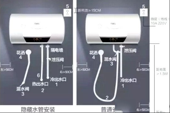

    一、安装步骤
  1、首先业主应该确定安装位置,然后用笔将其标记出来,再使用冲击钻打孔并安放膨胀螺栓,固定好热水器。有些业主不喜欢将墙壁钻孔打烂,也可以用细铁丝将开水器捆绑在固定物上,牢固即可;
  2、将进出水管拿出来,旋紧并固定住,然后放水充满容器;
  3、准确连接电源火线、零线及地线,可使用16A插头、插座连接方式;
  4、对水电链接进行检测,看渗水出来没,看有漏电情况没,如果都正常那么可以通电试用。
  5、准备好安装所需工具:电钻,十字螺丝笔,一个方形的塑料模版。先将方形的塑料模版固定在墙上,高度根据自己家庭的空间方便进行调节,当固定好以后,再用原厂生产配备的螺丝进行固定,最后用电钻打两个孔固定住就行。如果是即热式小厨宝,其功率一般为4000W以下,可以装在厨房水槽下方或上方好水管和线路,用防溅型插座。
6、接地线这个步骤非常重要,同时是保障淋浴安全的一道防电墙。看家中有没有地线连接,有的直接接地线。没有地线的在一楼的就直接打一根线到窗口外面,往地下打1.5米以下的深度。在二楼以上的用,就直接在装热水器背部的墙上直接打个孔,拴上一个钉子打进孔里面,再往里面泼点水。
