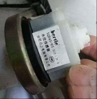

          此洗衣机无故障代码,也无报警声。测量进水电磁阀,两端无电压,初步判断电脑板或水位传感器坏,按功能键到单脱水状态,排水牵引电机正常工作,马达半天也不能起动,证实电脑板无法检测到水位状态,不能发出马达起动指令。
          果断把水位传感器插头拨掉,故障依旧,换新水位传感器,洗衣机恢复正常进水,发现水位偏低,考虑到配件不是原厂的,参数有偏差,用内六角匙反复微调一下水位传感器背后的微调,洗衣机终于恢复正常使用。装好螺丝,交付给用户。
