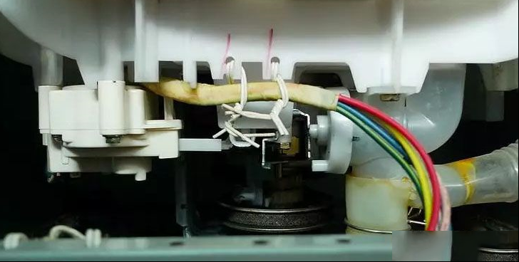

    洗衣机的使用频率非常高,很多洗衣机在使用时间长了会出现不能排水问题,这是洗衣机排水阀出现了问题,下面介绍一下洗衣机排水阀在哪里结构图,以及排水阀如何拆卸和更换方法。

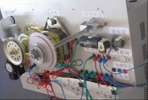

  1、洗衣机排水阀原理
         洗衣机排水阀分为直流和交流两种,电压是220V。一般洗衣机的排水阀都是电磁阀带动排水阀工作,使洗衣机进行排水。洗衣机的排水阀住宿模具为了减少和避免摩擦,有5个分型方向,需要注意的是,3个型芯的顺序。
        电磁阀的原理是电流通过线圈促进转动,进而使洗衣机进行排水。电磁阀在作用的时候,交流电压和线圈相连接,形成电磁场,排水阀自动打开阀门,洗衣机里的水就可以直接从阀门排除。当交流电压断电之后,电磁场消失,排水阀停止工作,阀门自动关闭,洗衣机里的水就无法排除。
  2、洗衣机排水阀结构图

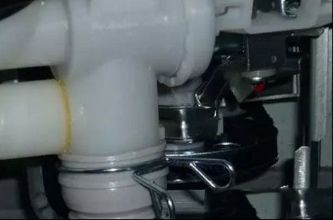

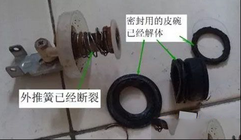

     洗衣机排水阀是洗衣机排除污水关键的零件,如果排水阀出现了问题:有杂物、生锈、损坏等,就会导致洗衣机排水阀不能排水。
  3、洗衣机的排水阀如何拆卸和更换
        拆卸全自动洗衣机的排水阀,首先要在机器旁边安放好垫子,保护衬垫,从排水阀上除去连接物,拉出阀杆并向后边转动,再使用工具逆时针转动排泄帽,使排水阀拆卸下来。在更换新的排水阀时,要将排泄帽可靠地收紧,经试验不漏水后再按照与拆卸时相反的次序逐一组装。
