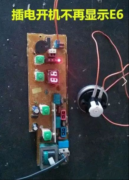

    上门维修一个海尔XQB45-10B全自动波轮洗衣机,开机马上显示E6,具体如下图所示。
          检查线路完好,代换水位传感器无效,看来问题出在电脑板。

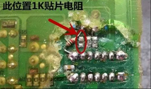

          把电脑板从塑料壳中起出来,除去水位传感器端子下方防水胶,很快查出,水位传感器其中一脚连接TC4069UBP之间有一个102的贴片电阻,测量阻值无穷大,焊上一个1K电阻,开机不在显示E6,故障机修到这里,终于修好值得探讨。。
