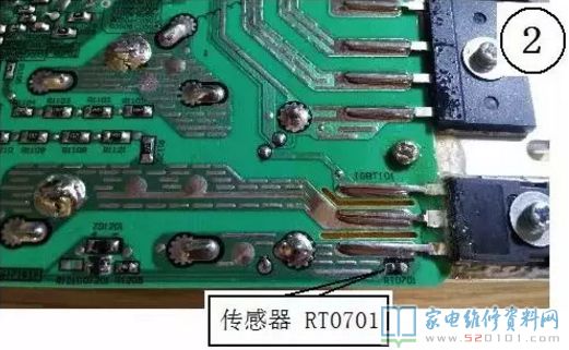

           拔下加热线盘中心的负温度热敏电阻(主传感器)插头,用数字表200k挡检测该传感器,阻值为79k左右(室温为30℃左右),试用电烙铁靠近对热敏电阻加热,阻值能正常变小,说明没坏;再查找IGBT管温度过热保护传感器,发现该机是采用一只比芝麻还小的贴片元件RT0701,安装在焊锡面挨在IGBT管的发射极(见图2)。为了精确测量,把该贴片焊脱。
           提示:贴片元件细小容易丢失,建议焊脱时在电路板焊锡面找个合适的焊锡点,把贴片元件的一端暂时寄焊在焊锡点上,这样既不会丢失又能很方便测量),实测阻值为77k,同样用烙铁靠近对其加热,阻值也能正常变小,说明该传感器也没坏。至此可以下结论:故障代码E2并非传感器故障。

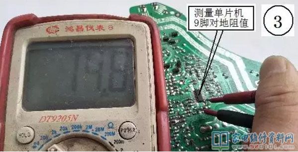

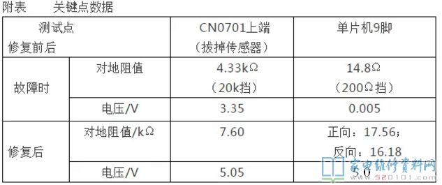

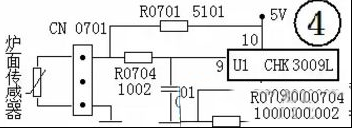

          虽然2只传感器都正常,但是电路板上的元件是否正常呢?接着动手测量主传感器三针插座(CN 0701)的上下两端,实测正反向阻值约为4. 33k(传感器已拔掉),参考美的牌其他型号电磁炉,该处阻值在拔掉传感器后为9k左右(不同型号有所差别),比对之下相差悬殊有怀疑;接着用数字表200Ω挡测单片机U19脚正、反向对地阻值仅为14.8Ω,说明它近似短路(见图3),这时又怀疑贴片电容C0702漏电,但焊脱该电容测量阻值为无穷大是完好的。仔细观察电路板,传感器下端是接地的,上端经过贴片电阻R 0701(5101)作限流接U1电源端10脚,上端又经过信号采样贴片电阻R 0704与单片机U1的9脚相连(见图4),显然单片机9脚就是温度检测端。通过以上测量,说明单片机确实有问题。
          为证实单片机有问题,再来一次采用电压法测量:通电,单片机电源端10脚实测电压为5.06V,单片机9脚电位为0.005V,并且3针插座上端电压仅为3.35V,说明单片机9脚内部电路对地短 路,致使检测端电位被下拉为0V,也就是9脚的采样信号被旁路掉,从而产生本例故障。

        故障机修到这里,终于修好值得探讨。前后,用DT9205测得的关键点数据如附表所示。
