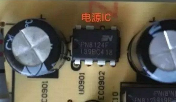

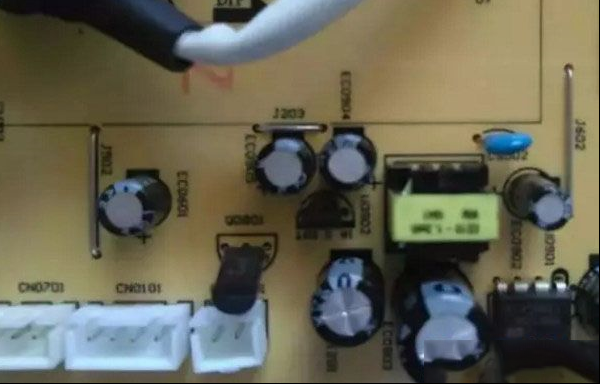

  二、低压电源稳压电路
       该电路就是把前面单元电路输出300V左右的直流电压,再经开关电路降压和稳压后输出电磁炉所需要的低压电源。
  18V和5V就是从这里来的,这个电路涉及的东西多。

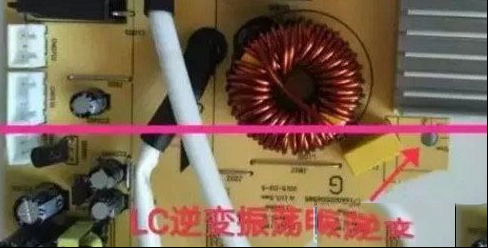

  三、LC振荡逆变电路
       LC振荡逆变电路是电磁炉的工作电路,通过IGBT的导通与截止,让电流在线圈盘与高频电容(0.2uF电容)间形成振荡,在铁质锅底形成涡流加热。
  元件主要是功率管(IGBT),励磁线圈,高频电容等。

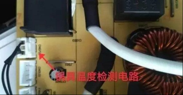

  八、锅具温度检测电路
          就是通过线圈盘中央的热敏电阻阻值的变化从而保护电磁炉不受高温损坏。有过热保护和干烧保护两部分。
