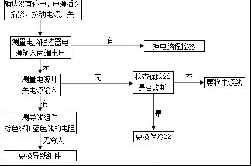

  1、洗衣机不动作(数码管不亮)检修流程

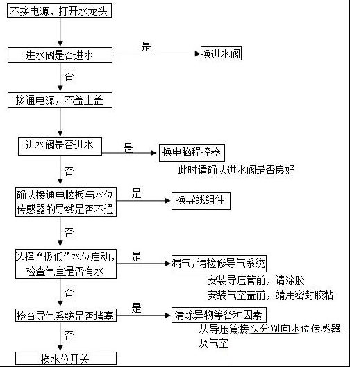

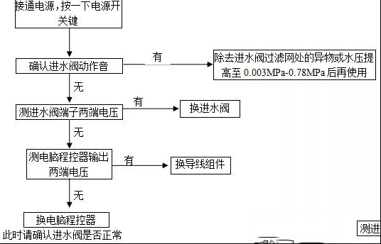

  2、不进水检修流程

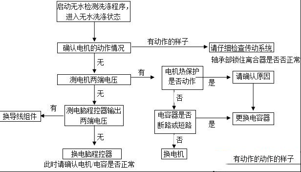

  3、洗不转(或单向转)检修流程

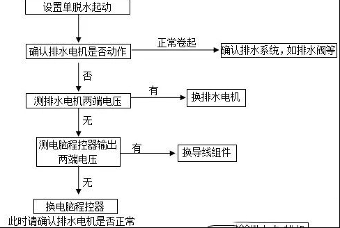

  4、不排水

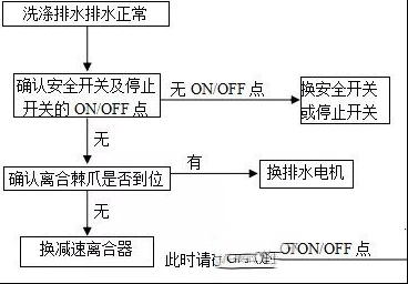

  6、脱水不转

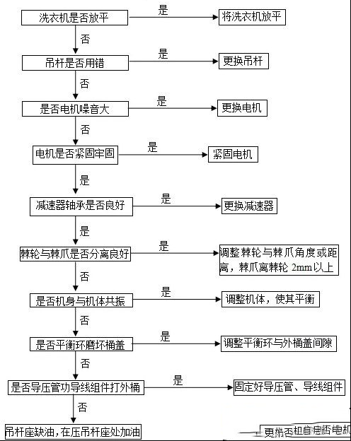

  7、脱水噪音大

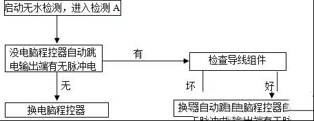

  8、不自动断电
  9、洗涤噪音大
