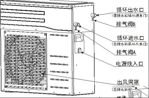

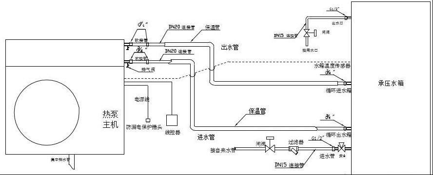

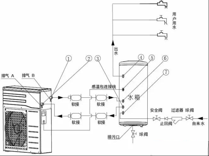

    一、康泉系列热水机系统原理图

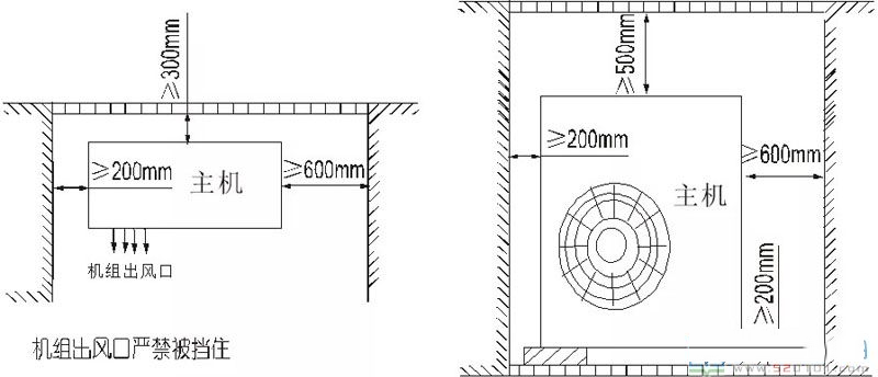

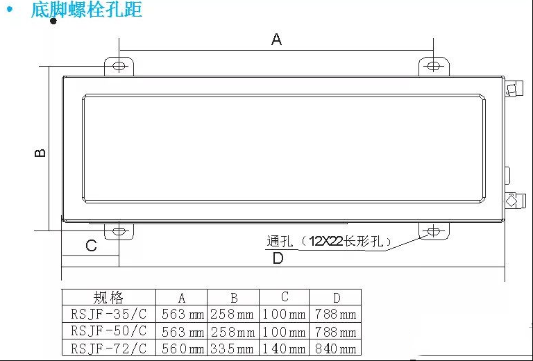

  二、安装方法及注意事项
1、安装空间
  2、主机与水箱连接
  主机与水箱之间水管路总长不超过5m,主机与水箱之间高度差不超过3m。如安装时超过以上数值会导致水泵负荷增加,循环水量不足,主机高压保护。

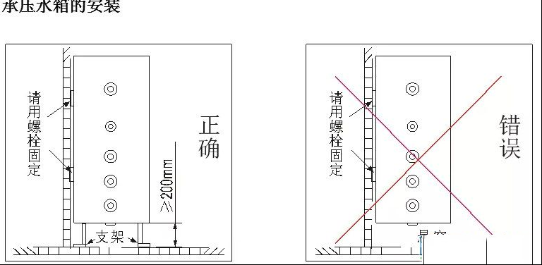

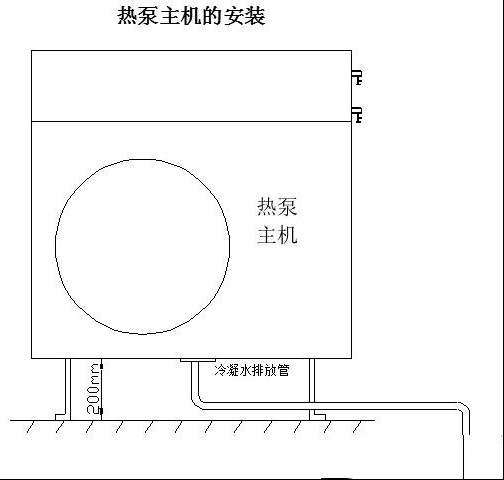

  3、安装注意要点
(1)、主机距离基础200mm以上;
(2)、进水管路上要接过滤器
(3)、管道与机组的连接要用软接;
(4)、管道管径按说明书提供的尺寸安装,管道要保温。
(5)、循环管道单程长度<5m,主机和水箱的高度差<3m。

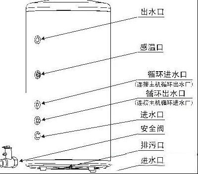

  三、调试及结构

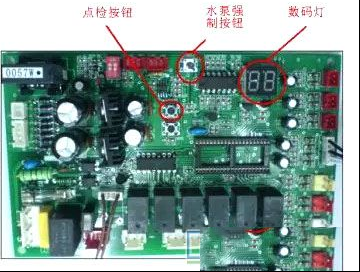

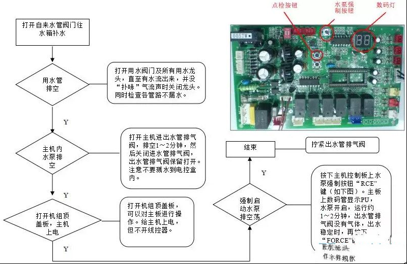

水箱补水及管道排空
  在机组安装完成并检查无误后,给水箱进行补水及系统进行排空处理。待检验机组上打开进水阀、截止阀、放水阀,当出水口有水流出后,关闭放水阀,打开进、出水管放气阀排空1~2分钟,再打开放水阀,打开水泵强制开启按钮运行1~2分钟,电控板数码灯上会显示“PU”。
  注意:水泵要能强制开启,必须是在上电、关机状态下才能实现!

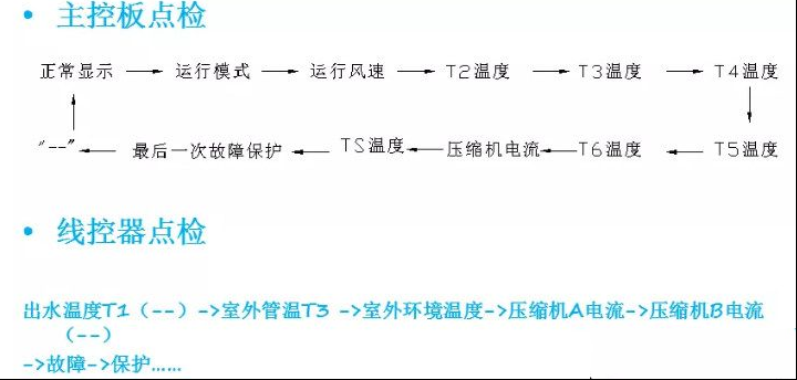

1、线控器 KJR-17B

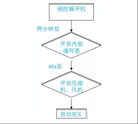

  2、启动顺序

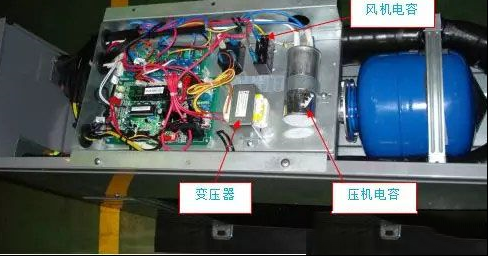

  3、零部件

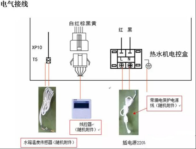

            E2
            通讯故障
            主机与线控器通讯故障
            主机与线控器A、B、P、Q、E线正确连接
            电磁干扰,通讯线未用屏蔽线
            通讯线改用屏蔽线

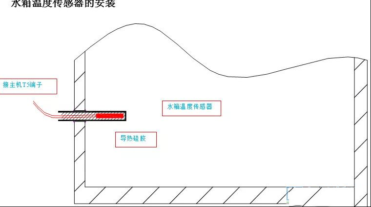

            传感器损坏
            更换传感器
            E4
            水箱内水温传感器故障
            传感器与主板之间T5接口松脱
            插好接口
            传感器损坏
            更换传感器
