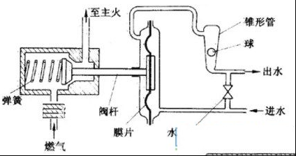

  一、结构图
         水气联动装置(俗称水气联动阀)包括水控装置和气控装置,主要部件有:进气口、泻压阀杆、锥形管、鼓膜、水温调节阀、顶杆、微动开关、火力调节阀、电磁阀、进气口等。家用快速燃气热水器水气联动装置如下图所示。
  水控、气控装置
1、气控装置由气阀组件组成,控制燃气的启闭和燃气流量,又称火力调节阀。
2、水控装置是控制水流量的装置,又称水温调节阀。
  二、水气联动装置工作原理
       水气联动装置的作用是保证在水压足够,且被引进热交换器流动时,燃气控制阀门才能打开;而当水流停止或压力不足时,自动切断燃气的供气通路,防止因缺水而烧坏设备,即通常所说的“水到,气到”。
       工作原理简单地说,就是检测到足够的冲击水压时,启动燃气机械开关(草帽垫),启动电路(一般为微动开关)进而启动电机、脉冲点火器和电磁阀(燃气电子阀,注意,气路上有两道阀门,这是安全的要求,更是国家标准的强制性要求)。 现在常用的水气联动装置主要有两种:一种是压力式,另一种是压差式。水气联动装置工作原理如下图所示。
  1、压差式:采用薄膜两侧水的压力差的原理,它的输水管设置了节流孔(文氏管),当水流过节流孔时,在薄膜的两侧产生压力差,由压力差来开启和关闭燃气阀 瓣。由于节流孔的内径是固定的,所以在单位时间内流过节流孔的水越多,则经过节流孔时水的流速就越快,根据伯努利原理,节流孔两侧所生产的压力差就越大, 由阀杆控制阀瓣,使阀口开启的程度也就加大。保证了在热水器的热负荷范围之内,热水器的温度保持基本稳定,不至于忽冷忽热。当水阀关闭,水停止流动时,薄 膜两侧的压力差消失,阀瓣在弹簧的作用下复位,切断了主燃烧器的供气,主燃烧器熄火(此时如有小火燃烧器则保持原来的燃烧状态)。压差式水气联动阀既可用于前制式,又可用于后制式。
       水气联动阀是联接水路和气路的一个重要部件,应选用性能良好的材料作隔水薄膜外,还应从结构上把水路和气路严格分开,这样即使隔水膜破损水也不会进入燃气管道。
