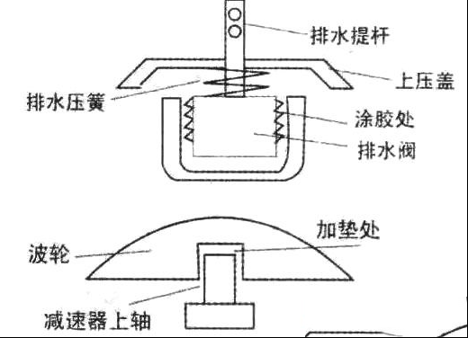

故障维修是:
对原因(1)、(4)只要更换相同或相近的排水阀门(或胶圈)和排水簧就可以解决,需要注意的是,在给单缸和中后期产品更换排水阀时,要在下图标示处涂一些密封胶,防止水从此处经排水提杆外漏;
对原因(2)要适当调整排水拉线,调整时需注意,若排水拉线过紧.拧排水开关时吃力且易拉断排水拉线;过松则排水不利(能把排水阀提起1cm为最佳);
  对原因(3)则需清除排水通道,并适当凋整排水拉线(如果排水提杆断短了.可用铁丝做细钩,只要能提起排水阀仍可使用)。

        下面介绍本人的故障维修:如下图所示,在轴顶与波轮固定孔内用直径1mm的铁丝(本人用的是电话外线内的铁丝)缠绕,渡轮固定丝稍大的圈做垫(看情况用圈数即厚度)。安装时.先用一点黄油将垫粘于波轮孔内.以方便安装(如果上轴太短了也不能使用)。
         注意是否能在外边看到所换元件水封圈簧,劣质配件上的水封圈簧不是钢的而是铁的,如不进行处理.使用一段时问后会锈断。安装时.如果能看到。要尽量把它翻过来使用;如果不能取下,要在圈簧处涂满黄油.以延长使用寿命。
