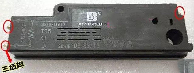

摘要: 前一段时间收到同行送来的故障机壹台海尔滚筒洗衣机,关上机门,按下电源开关、洗衣机门锁灯不亮,洗衣机不工作。检测与判断:海尔滚筒式洗农机采用电磁式微延时开关,它接在电源电路中,洗衣机关好机门后,门钩活动板 ...
    前一段时间收到同行送来的故障机壹台海尔滚筒洗衣机,关上机门,按下电源开关、洗衣机门锁灯不亮,洗衣机不工作。检测与判断:海尔滚筒式洗农机采用电磁式微延时开关,它接在电源电路中,洗衣机关好机门后,门钩活动板推动,洗衣机电源通过PTC元件起动.PTC元件自身发热,温度急剧上升,进入高阻状态,通过PTC元件的热量,将双金属片顶起,双金属片变形后使动触点1动作与静点3接通,同时将塑料销抬起插入到固定板与活动板的小方孔中,使洗衣机门关闭而不能打开。起到控制和保护洗衣机的作用。同时通过静触点2、3对洗衣机通电,洗衣机按程序运转。
          由于PTC元件是一种正温度系数的热敏电阻,当无电流流过时,本身呈低阻状态,仅有十几欧,相当于开关接通;当有电流流过时,本身立即呈高阻状态,阻值达十几kΩ以上,相当于开关断开:当洗衣机接通电源后,PTC元件发热且阻值很高,此时触点1与触点2虽然有电,却相当于断开,而由于PTC元件发热快,双金属片动作,使动触点l与静触点l接通,洗衣机开始工作,微延时开关接通,门锁灯亮,只要门开关处有电流通过,洗衣机门就打不开。当切断电源2min后,PTC元件温度下降,双金属片反弹,动触点1与静触点3断开,塑料销落回原处,使活动板能活动自如,观察窗门钩回弹,观察窗便可以打开了。
         由于PTC元件由高阻状态副低阻状态需2min.故洗衣机门要在断电或洗涤程序结束后2min才能手开机门。
根据上述原理分析,产生门灯不亮,洗农机不丁作的原因有:
(1)门钩与微延时开关接触不良;
(2)微延时插线错误或虚接;
(3)微延时开关本身损坏。
       经检查门钩与微延时开关接触良好,插线JF确,判断双金属片性能变劣。当lyrc元件发热后,双金属片不能变形,使触点1与静触点3不能接通,洗衣机的供电线路不能形成回路,故造成上述故障。
故障维修:更换微延时开关后,故障机修到这里,终于修好值得探讨。。
