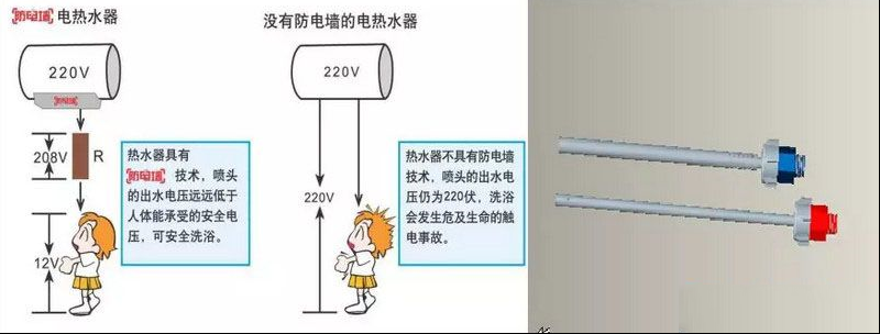

  二、防电墙简介
1、“防电墙”是:当热水器内部发热管损坏或外部内胆带电(地线带电),即热水器内的水通入220伏,人洗浴时热水器内的220伏的电压加在人身上,会使人发生触电危险;此时如果在热水器和人身体之间穿接入一个电阻R,当串接的电阻R足够大时,可使人接受的电压U小于12伏。12伏电压是安全电压,低于12伏的电压不会对人体造成危害。
2、防电墙图解

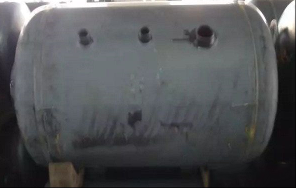

1、内胆
主要分为不锈钢内胆和搪瓷内胆,作用是用来贮水,必须有较好的承压与防腐能力。
①: 外观要求:表面光滑、瓷层完整,无裂纹、脱瓷、无可见的砂眼、麻点、砂粒、泡孔等缺陷;焊缝瓷层过渡光滑无狭隙。管口应光滑平整. 法兰盘焊接牢靠, 符合装配要求.
②: 气密性要求:0.6MPa/5min(气压), 不允许漏气。抗疲劳试验要求:0.4~1.0MPa水压充泄压十万次不漏水,无变形.
③:耐酸腐蚀要求:注满10%的盐酸,1小时无腐蚀;耐酸性不低于A级
④: 支撑座要求:焊接性能良好;承载2倍盛满水的重量经8h无弯曲 变形.。
⑤:瓷层厚度要求:0.15~0.50mm之间。

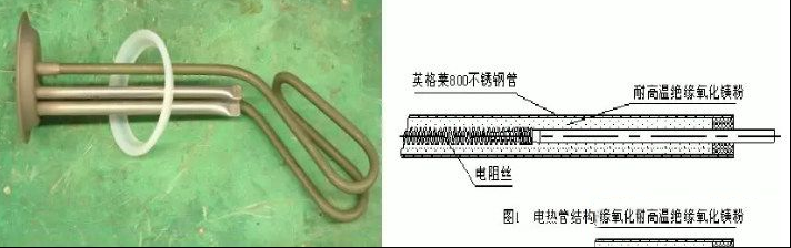

  2、加热管
作用是用来加热内胆中的水,要求使用寿命长,加热效率高,不得漏电。
概述:以金属管为外壳、合金电热丝作发热体、在一端或二端具有引出棒、在金属管内填装密实的氧化镁粉末绝缘介质以固定发热体的元件。
泄漏电流 :≤0.5mA(在236V电压下)
冷态耐压:1800V/5mA/1min无闪络击穿
耐干烧要求:(不锈钢) ≥8小时(220V~~),耐压1250V/5mA/1min、泄漏电流﹤0.5mA、绝缘>2 MΩ均正常。
试水压力:1.2Mpa/1min或(0.8Mpa气压)5min不漏水或气.

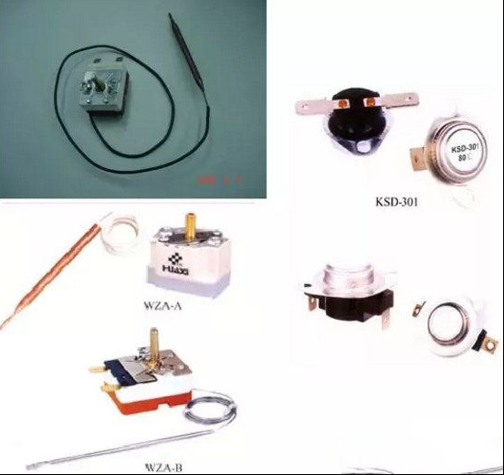

  3、温控器
当内胆中水温加热到某一设定温度时(一般为75℃),通过感温元件测温控制自动切断电源, 当水温下降到某一温度(一般为65度)时,又自动接通电源,使热水器水温保持在设定值, 确保热水器始终有热水供应。温度调节范围为30~75°C。允许偏离给定值5℃,高温控制精度:75℃±5℃,通断温度差:5-9℃。

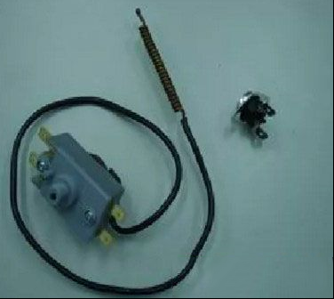

  4、限温器
如果万一调温器损坏失效,水温继续升高,当达到限温器设定温度时(我公司定为95 ℃ /105℃),限温器动作,切断电源,起到防干烧、防超温的保护作用。待排除故障后,只能手动按钮使其复位,才能继续使用。
①: 性能要求:要求限制温度范围在95(-5-+3)℃必须断开。
②: 寿命要求:通电寿命>6000次。
③: 电气安全;在带电端子与绝缘部队间施加1800V、50Hz,整定电流为5mA的交流电压下持续1min,应无击穿或闪络现象
在同极端子间(OFF状态),施加800V、50Hz,整定电流为5mA的交流电压下持续1min,应无击穿或闪络现象。

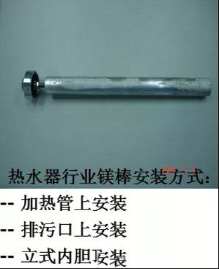

  5、保护阳极--镁棒
作用是依据电化学原理,延长内胆使用寿命。
贮水式电热水器中的阳极棒是一根金属镁棒,主要用来保护金属水箱不被腐蚀。
镁是一种化学性能较活泼的金属,其原子结构外层的两个电子容易失去,而与酸根相结合生成可溶性盐。当水呈酸性时,它会首先与水中的酸根发生作用,或者说,它先被腐蚀。当水中酸根与镁作用后生成镁盐,保护了水箱不被腐蚀破坏。
镁棒被长年累月的水腐蚀,属消耗材料,建议每半年更换一次。
检验要点:不锈钢芯的长度、是否空心、镁的含量、与堵头配合是否紧固。

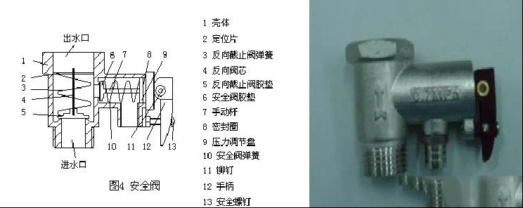

  6、安全阀
应安装在热水器进冷水端,可起到单向进水和防止内胆中水压过高的安全保护以及排空作用。
当发热管加热时,内胆中的水在密闭状态下,压力会升高;或者调温器和限温器损坏失效,水温到达设定温度后仍不切断电源,继续加热,压力也会升高,经安全阀泄压后内胆中水压一般不超过额定压力(我公司定为0.75MPa)。
为保证安全阀不被堵塞,应定期(一般1~2次/月)拉动手柄。
外观要求:外表光滑,无毛刺、破裂现象,表面镀层不得有脱落现象,标志符合要求。与混水阀、内胆配合良好。

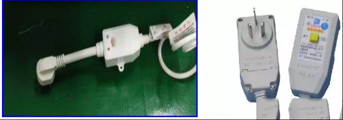

  7、漏电保护器
漏电保护性能:漏电保护动作电流5~10mA,动作时间<0.1S。。
常见问题 :
a、电源线复位按钮失灵
b、漏电保护动作电流不符合要求。
c、两线接触电阻过大,电源线烧掉。
d、指示灯不亮。
