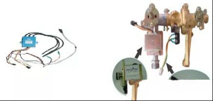

1、脉冲点火器:是整台热水器产品的“大脑”,接收和输出控制信号,以实现热水器的自动控制。
2、水气联动阀:由水阀体、气阀体、电磁阀、微动开关等组成。利用水压来控制燃气的开启和切断。当热水器有水流过时,利用水的压力差,使联动小轴向左移;打开气门,同时微动开关闭合,接通脉冲点火器电源开始点火,打开电磁阀,燃烧器进气开始燃烧。

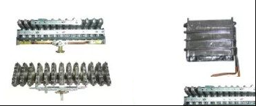

  3、燃烧器:由喷气管、喷气咀、单个燃烧器以及燃烧器底座等组成,作用是实现可燃气体燃烧。
4、热交换器:俗称水箱,由铜管和换热铜片组成。作用是将燃烧器燃烧的热量传递给水,使热水器有源源不断的热水流出,是一个高效率的传热部件。

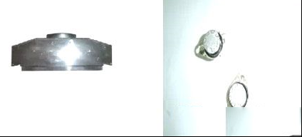

  5、集烟罩:燃烧时产生的烟气、废气经过集烟罩集中,通管排烟管自然排到室外,使室内空气不受污染。
6、限温器:当出水温度异常过热时(水温≥77℃),热水器会自动关机。当水温降低后,继续开机使用。

(1)、通水、通气,不点火
产生原因
1. 电池无电或电池盒受潮生锈不导电;
2. 微动开关坏;
3. 脉冲点火器故障;
4. 水压不够,微动开关支架未打开
5. 水阀里水控膜坏;
6. 拨动微动开关支架压片不灵活。
维修方法
1. 更换新电池或电池盒;
2. 更换微动开关;
3. 更换脉冲点火器;
4. 待水压足够再用或增加增压水泵。
5. 更换水控膜;
6. 更换或调整拨动微动开关支架。
(2)、通水、通气,脉冲放电,却点不着火
产生原因
1. 电磁阀坏;
2. 气压过高,顶住电磁阀,使电磁阀打不开。
3. 脉冲点火器不能提供开阀信息给电磁阀。
4. 电池电量不足,是电磁阀打不开。
维修方法
1. 更换电磁阀
2. 更换燃气减压阀。
3. 更换电磁阀。
4. 更换新电池。

(7)、红火冒烟和火焰外溢出水箱外面
产生原因
水箱吸热片有杂物堵塞或积碳;
维修方法
将水箱拆下,用水清洗吸热片的积碳或杂物;

(9)、燃烧时冒烟
产生原因
1. 第一次使用,由于燃烧器表面的防锈油受热形成;
2. 使用气源与机器要求不符;
3. 使用一段时间后突然冒烟,由于排烟管或水箱吸热片堵塞;
4. 单排火排冒烟,燃烧器的引射管内有杂物,阻碍一次空气与燃气的混合所致。
维修方法
1. 让其燃烧一阵,烟自然消失;
2. 换回适合机器的气源;
3. 清理或清洗排烟管和水箱;
4. 清理或用水清洗燃烧器。
