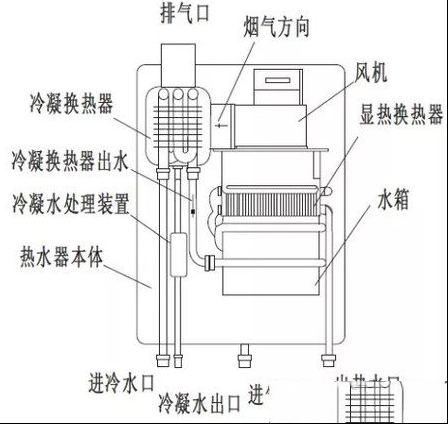

  3、强排冷凝式燃气热水器
        冷凝式燃气热水器是一种高效节能的环保型热水器。它有两个换热器,除具有普通燃气热水器的热交换器外,还多了一个冷凝换热器(或称潜热换热器)。工作时,高温烟气由下至上经过热交热器和冷凝换热器;而水流方向正好相反,先经过冷凝换热器再经过热交换器;冷水在冷凝换热器吸收高温烟气余热后再进入主热交换器,两部分热量叠加使它的热效率远高于普通热水器。

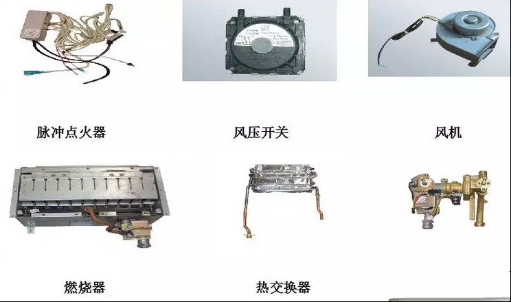

  二、主要零部件及原理
1、电源控制盒:
      将220V交流电降压、整流、稳压后提供脉冲点火器继电器工作,并通过继电器控制电机工作电源。

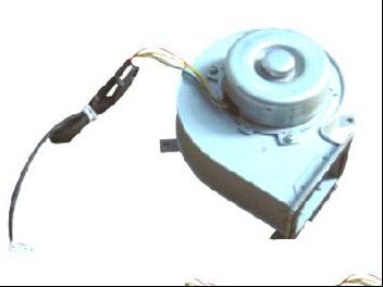

  2、风机:
      用于高速旋转带动风轮进行鼓风,由直流电机驱动板控制调节转速,使燃气更充分燃烧和强制排出燃烧后产生的废气。
  3、脉冲点火器:
      是整台热水器的“控制中心”,接收和输出控制信号,以实现热水器的自动控制。微动开关闭合,首先对系统进行自检,正常后控制风机转动,点火;电磁阀吸动、维持,有反馈信号使电磁阀维持吸合,正常燃烧。反馈电路工作,如检测到有异常时,系统进入保护状态。
  4、电源变压器:
      提供给控制器总成的电源变压器,输入电压220V经降压后输出四组电压。

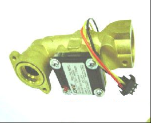

  5、水流传感器:
        由磁轮和霍尔传感器组成。当有一定量的水流过阀体时,由涡轮带动磁铁旋转,再经霍尔传感器感应到变化的磁场面输出方波脉冲给主控板的控制信号。

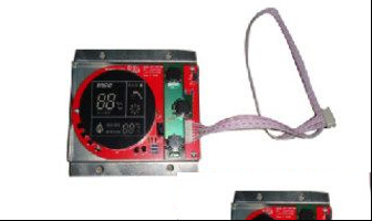

  6、显示屏:
       主要是以电脑控制芯片为核心;显示屏显示喷水动态、风机运转状态、设定温度及故障信息代码等,每按一次,蜂鸣器响一次,当设定温度达到最大或最小时,设定温度不再递增或递减;当有故障发生时,根据系统的检测结果,LED屏上的两个数码以一定代码闪烁指示故障的类别。
  7、热交换器:
       俗称水箱,由铜管和换热铜片组成。作用是将燃烧器燃烧的热量传递给水,使热水器有源源不断的热水流出,是一个高效率的传热部件。

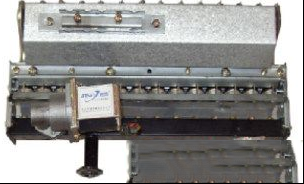

  8、燃烧器部分:
       由喷气管、喷气咀、单个燃烧器以及燃烧器底座等组成,作用是实现可燃气体燃烧。

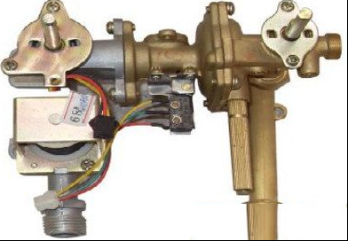

  9、水气联动阀:
       由水阀体、气阀体、电磁阀、微动开关等组成。利用水压来控制燃气的开启和切断。当热水器有水流过时,利用水的压力差,使联动小轴向左移;打开气门,同时微动开关闭合,接通脉冲点火器电源开始点火,打开电磁阀,燃烧器进气开始燃烧。
