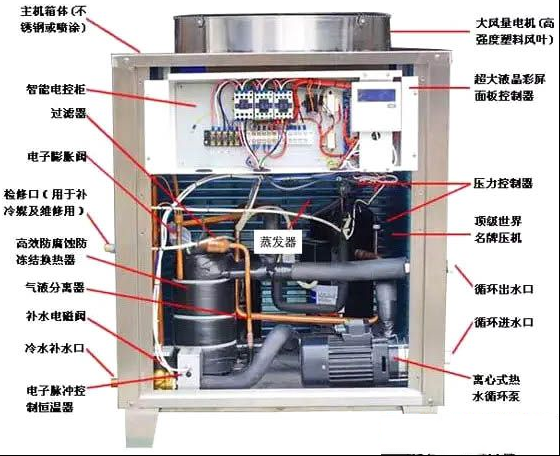

    空气能热水器关键部件拆装需要专业技术人员来操作,我们先来介绍压缩机是整个制冷系统的心脏,当确认压缩机有损坏时,要马上更换,同时为了保证系统管路的清洁度,一些相应的配套零部件也要更换,包括油分离器、汽液分离器和干燥过滤器。
  一、压缩机更换步骤如下:
(1)首先要切断室外机电源并拆除压缩机电源线。在拆除压缩机电源线时,要作好每根线与相应接线柱的标识,以便于维修后接线的恢复。
(2)将压缩机放正后,拔掉各接口橡皮塞,马上将其连接管路(排气管、吸气管及气平衡管,其中智能多联压缩机还包括卸载管路件)焊接上。橡皮塞拔掉后,不能将压缩机长时间放置,否则会有水分进入。在焊接管路时,一定要保证充氮焊接,氮气压力为 1.0~3.0kgf/cm2。
(3)将机组恢复更换压缩机前状况油温感温包、排气感温包除采用原来方法固定在原位置外,还要用保温棉保温;压缩机电源线安装后,要上电点动压缩机看其是否反转(若反转,压缩机会发出沉闷声音);润滑油一旦有泄漏,要马上追加,智能多联机的润滑油为矿物油,要求采用相应规格的矿物油,泄漏量即为要追加的量。
  二、四通阀的更换:
        热泵型机组的室外机配有一调节制冷剂流程方向的装置--四通阀,主要就是依靠此阀来实现热泵机组的制冷、制热转换,在热泵系统中是不可或缺的。
更换要求:
(1)替换的四通阀要采用和原来一样的型号;
(2)管路连接要和原来的四通阀一致;
(3)焊接时四通阀体要用湿布包裹,以防止阀体内的滑块被烧坏,也不能让水流入管路里;
(4)在焊接时,一定要保证充氮焊接,氮气压力为 1.0~3.0kgf/cm2。
  三、电子膨胀阀的更换:
        当确定某电子膨胀阀确实有问题,并需更换时,要马上替换掉,即使该室外机暂时不投入使用,否则会影响整套系统的正常运行。
替换要求:
(1)替换的电子膨胀阀要采用和原来一样的型号;
(2)焊接前要将线圈取下,焊接时阀体要用湿布包裹,以防止阀体内的滑块被烧坏,也不能让水流入管路里;
(3)在焊接时,一定要保证充氮焊接,氮气压力为 1.0~3.0kgf/cm2
(4)连接管路焊接完毕后,再将线圈套上,此时要注意线圈上的凸台与阀体上的凹包要啮合;
(5)新电子膨胀阀更换上后,要对机组进行次断电再重新上电过程。若电子膨胀阀线圈插头曾被拔离过主板,再次插上后,也要对机组进行次断电再重新上电过程。
