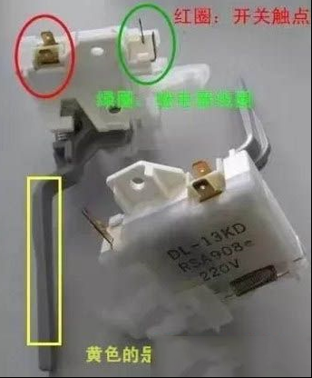

         根据故障表现为首先怀疑撞桶开关有问题,拆开后发现撞桶开关和门盖锁是一体的,经过仔细检测门锁动作正常,开关触点接触良好。

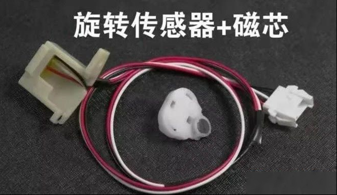

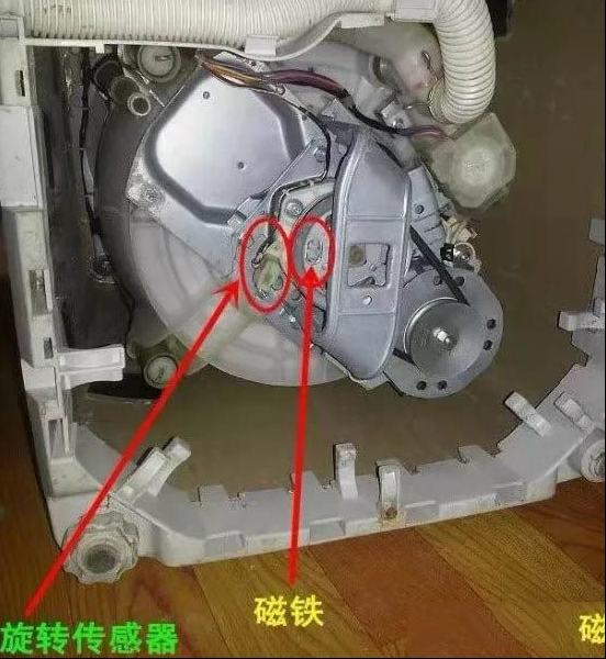

         排除门锁后,继续检查代换水位传感器,结果故障依旧。上网搜索了一下相关故障,原来还是通病,故障为旋转传感器故障,或者磁铁脱落,旋转传感器就是测速的霍尔元件,查看洗衣机后盖附图,果然有此元件。

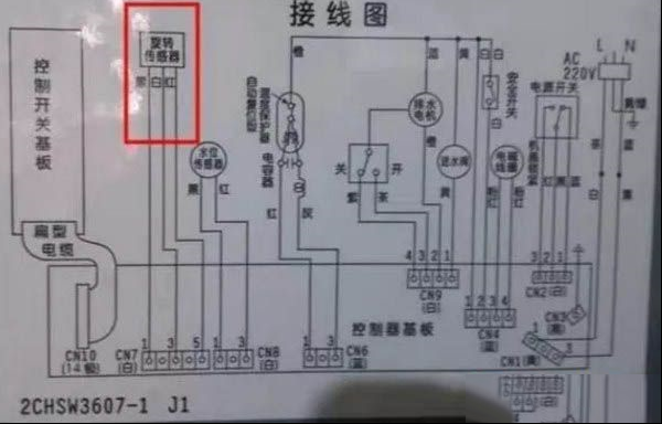

         放倒洗衣机检查,磁铁在离合器皮带轮上安装完好。 传感器为三根线,性质类似红外接收头,红色线5V,黑 色线接地,白色为信号线,经过试验5V正常,信号线 在电机旋转后也有电压变化,转速越快,电压越低, 也看不出什么故障,由于没有此元件,决定网购代换。
          第二天传感器到货,迫不及待的装上去,结果是希望有多大失望就有多大,换新传感器故障依旧,无奈只能暂时放在一边。

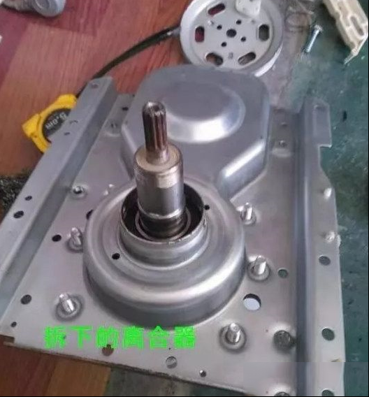

           看来就是离合器故障了,但是离合器很新也没有漏水 痕迹,搬动杠杆处于脱水状态,用手转动也能转动, 难道真的它就是鬼? 为了验证故障所在,决定拆下离合器研究,这个离合 器拆的难点也是内桶,大螺母顺利拿下,内桶前后更 换三次拉马位置,才拉出来。

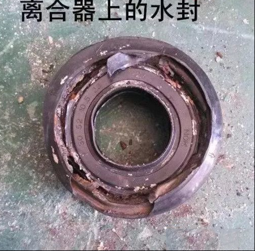

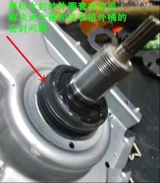

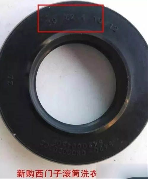

          离合器拆掉之后,发现水封已锈烂,但是离合器轴承 未进水,拿掉水封之后,离合器转动轻松灵活,看来 问题就出在这水封上面。但是搜遍某宝也没找到这种 水封,最后发现西门子滚筒洗衣机的水封能解决一部分问题。
          这个西门子水封装好之后,简直严丝合缝,脱水轴转动灵活,也解决了轴漏水的问题。下一步就是解决离合器和外桶的密封问题。利用原机水封的外圈,里面适当涂了一些黑色的704胶,因为黑色的相比白色的干一些,凝固的也比较快。
          这些搞好之后,迅速的装好离合器试机,见证奇迹的时 刻就要到了,打开电源开关,按脱水键/再按启动键, 随之时间一秒一秒的过去,洗衣机脱水桶渐渐的转起 来,没再出现“滴,滴,滴”令人厌恶的报警声z洗衣 机终于修好了。
          在放了一天之后,估计里面的704胶已经干透,又放水全程试机两次,没有漏水现象,问题彻底解决。离合器水封损坏导致脱水报警你相信吗?别说你不信,在没修这洗衣机之前我也不信。
