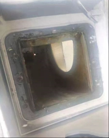

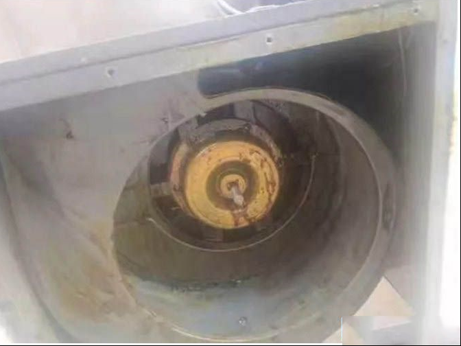

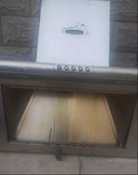

          对于有些不用拆电机就能清洗到内部的油烟机,电机用塑料袋包住 防止进水。下图这款就是不用拆电机就可以清洗内部。

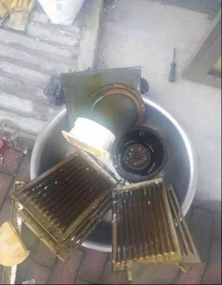

          拆散以后就是把散件放入大盆中,拆的越散越容易清洗。
          需要注意的是风轮的螺丝一般都是铝制的,铝跟火碱 会起反应,所以就别寖泡了。同理油烟机上的所有铝 制品都尽量避免用火碱清洗。尤其是面板是铝的,就 考虑用别的中性清洗剂洗面板吧,不然最后会弄得白 斑_块_块的。而对于比较油的风轮,也是铝制的多,如果不用火碱的话也很难清洗干净。就选择少寖 泡一会,寖泡的时候平I尚,防止变形。及时拿出来! 友情提示,螺丝最好放到一块顺便也寖泡一下去去油。
          拆机完成后先用刮刀把比较严重的油污刮掉,刮的越干净接下来的清洗就越省力。刮下来的油污可以擦到厚纸片上,最后打包扔掉。尽量别弄到地上。然后就是放火碱,加热水寖泡。火碱不宜过多,腐蚀性太强。也别太少,没有去油效果。自己根据水量多少添加就行了。一般清洗一次就心中有数了。
