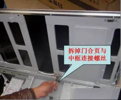

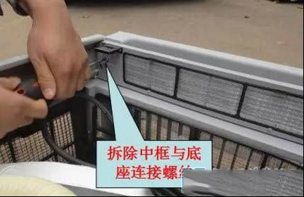

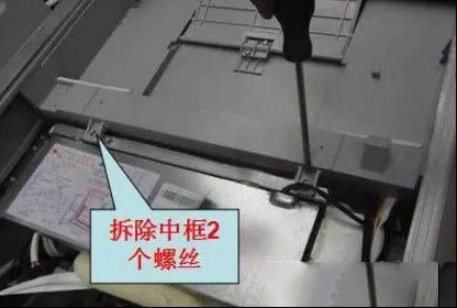

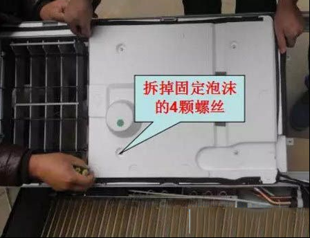

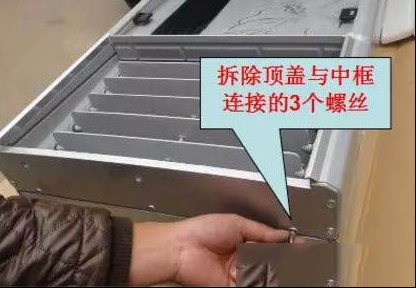

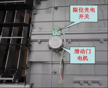

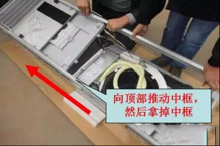

    收到同行送来的故障机壹台TCL变频柜机,滑动门经常会出现无法关门的现象。原因分析:主要是滑动门电机内部齿轮打滑。前期原因是原厂电机质量差(后期已改进),新机出现该故障主要是运输中野蛮装卸造成(已经改进包装)。滑动门更换电机操作图示,首先拆掉玻璃门(省去这个步骤介绍)。
  滑动门电机一般是内部齿轮打滑,空载测试时可能转动正常,但滑动门上升时负载较重,出现打滑,换上新电机后,先通电测试一下再装回。
