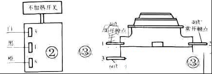

  5、检查琴键开关。
        若测量水位开关的两对常开触点已闭合,洗衣机仍不洗涤,可检查不加热开关的连接导线是否正确或其常开、常闭触点的接通或断开是否正确无误,如图2所示。
  6、打开洗衣机后盖
        切断电源,拔掉温度控制器的两对触点上的导线,用万用表电阻挡测量两对触点,如图3所示。温度控制器40℃常开触点“1—2”应呈闭合状态,60℃常闭触点“3—4”应呈断路状态,如果温度控制器出现故障,则应更换新的温度控制器。更换时,应将洗衣机内的水排干,将温度控制器从衬托上取下来,将新的温度控制器的感温金属的边沿,沿着衬托塞紧,并安装牢固,使之不会漏水,然后将两对触点上的导线对应插牢。
