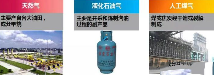

  2、燃气分类
燃气是气体燃料的总称,供居民使用的主要有天然气、液化石油气、人工煤气。
  气源对照表

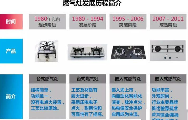

  3、燃气灶分类
灶具按照安装方式划分,主要分台式灶和嵌入式灶两大细分类别。

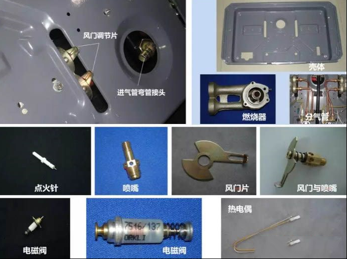

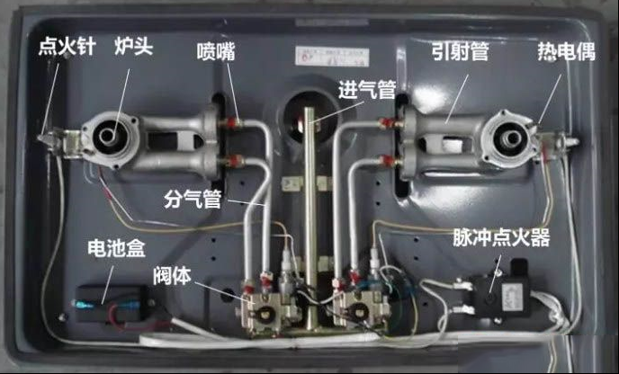

  4、燃气灶构成
  供气系统:进气管、阀体及燃气
点火系统:压电或脉冲点火器引燃
燃烧系统:喷嘴、风门片、引射管、炉头、火盖完成燃烧过程
控制系统:旋钮、熄火保护装置、烟灶联动装置等使用及安全保护
辅助部件:外壳、承液盘、锅支架等

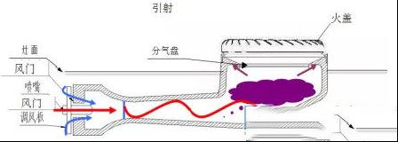

  5、燃气灶工作原理
  点火:首先,旋转旋钮,点火器通电,点火针发出火花。同时,电磁阀也通电打开,燃气开始进入供气管。
一次混合:进入供气管的燃气经过喷嘴高速喷出,在风门附近卷吸一次空气,在引射管进行混合。
点燃:混合好的气体经过炉头、分火器均匀的从火盖的火孔喷出,遇到点火针发出的火花开始燃烧。
完全燃烧:在燃烧的同时,未燃烧完全的燃气再次与火盖周围的空气进行混合,以达到充分燃烧的效果。

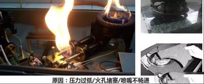

回火:
当燃气喷离火孔的速度小于燃烧的速度时,火焰将缩入火孔内部,导致混合物在燃烧器内进行燃烧破坏一次空气的引射,形成不完全燃烧,并伴有“噗、噗”的爆呜声,这种现象称为回火。

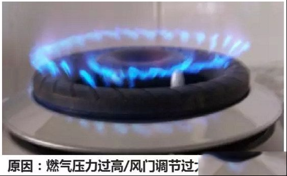

  离焰:
正常燃烧时,燃气喷离火孔的速度与燃烧速度相适应,火孔上便出现一个淡蓝色的火焰,但当燃气喷离火孔的速度大于燃烧速度时,火焰就不能维持稳定,而会离开火孔一定距离继续燃烧,火焰呈现颤动,这种现象称为离焰。若有1/3的火孔离焰则称为脱火。

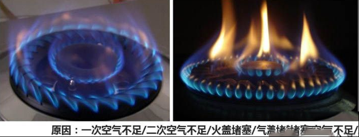

  黄焰:
由于一次空气不足,燃气燃烧不充分,产生的黄色火焰,该火焰与锅底接触即产生黑烟,锅底熏黑。

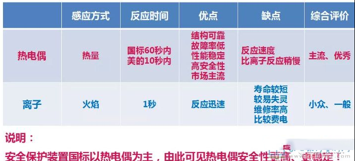

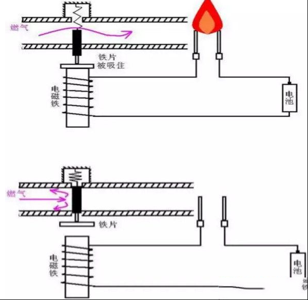

为了安全需要,燃气灶必须要有熄火保护装置,熄火保护装置就是感应火焰是否在燃烧、控制气路通断的装置。
组成:熄火保护装置由热电偶(或离子感应针)和电磁阀组成,其中热电偶(或离子感应针)用来检验燃气是否正常燃烧,电磁阀负责切断燃气通路。

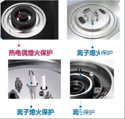

目前行业主要有热电偶熄火保护及离子熄火保护两种保护装置。

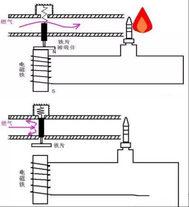

  1、热电偶熄火保护:
当热电偶在火焰范围内受热时,它就会产生电动势通入电磁阀线圈而产生电磁场,从而使电磁阀开启,气路接通,燃气源源不断地供给燃烧器燃烧;一旦火焰熄灭,热电偶的温度下降,所产生的电动势也随着下降而不能维持电磁力,在弹簧的作用下关闭阀芯及气路,从而避免燃气泄漏。
此种保护装置为行业主流,性能稳定,高安全性。
  2、离子熄火保护:
该装置是利用燃气在燃烧时火焰带有离子并具有单向导电特性,通过火焰把电流传给电磁阀,再由电磁阀实现开关气源。燃气灶正常工作时,离子熄火保护针持续感应火焰信号,使电磁阀维持吸合,保持气阀开启状态;当发生意外熄火时,离子熄火保护针检测不到火焰信号,则脉冲点火器立即切断电磁阀电源,电磁阀立即关闭,迅速切断燃气通路,防止燃气外溢 。
此种保护装置反应速度快,可瞬间切断气源,但寿命较短,易失灵。只要燃气灶工作就持续耗电,因此费电,需频繁更换电池。
  3、燃气灶两种安全保护装置对比

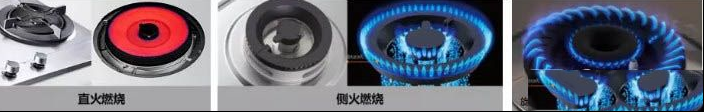

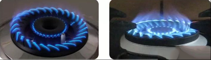

  4、燃气灶燃烧方式简介
燃气灶按照出火的火苗方向可以分为直火燃烧、侧火燃烧、旋火燃烧。
直火燃烧很常见,就是出气孔朝上,火苗从下到上,垂直于锅底。
侧火燃烧的火盖主要以圆形火孔为主,出气孔不在火盖上面,
而在火盖四周,斜向上朝向锅底喷出,由于贴着锅沿燃烧,热量容易散失。
旋转火燃烧的火盖主要为条形火孔,由于出气量适宜、与空气混合较充分,
而且火焰温度最高的蓝色部分基本都朝向锅底,
因此这种燃烧方式的热效率最高,火力较集中,更适合于爆炒等中国菜式的做法。
