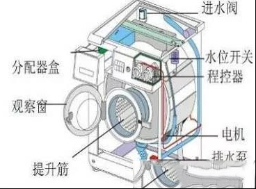

    我们维修滚筒洗衣机的时候经常出现洗涤、排水都正常,但进入脱水程序后,始终不能高速脱水现象。滚筒洗衣机内部结构较紧凑示。为避免洗衣机振动零部件(内筒+外筒+平衡块+悬挂弹簧+减震器)与静止零部件(箱体、顶框、分配器盒和电脑板)碰撞,这两类零部件的设计间隙最小值一般为30mm,当振动零部件的振幅超过30mm时,振动零部件就会撞击到其他零件,造成机器损坏。
