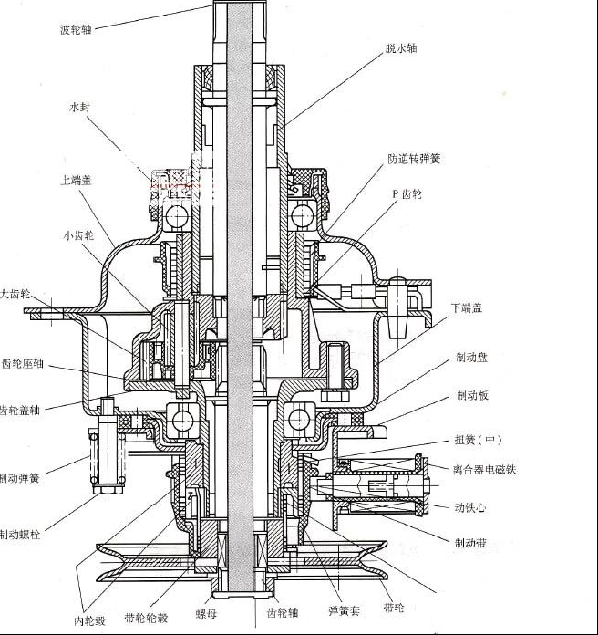

    全自动洗衣机离合器的工作原理一般是主要由输入轴、输出轴、输入轴套、输出轴套、制动轮、安装在制动轮内的双套行星齿轮结构及离合销组成。洗涤时,制动轮被完全制动,传动电机双向旋转;同时驱动输出轴及输出轴套相互逆向、双向反复旋转;脱水时,制动轮完全松开,传动电机单向连续旋转,减速离合器被自动结合为一体进行离心脱水,离合状态完全由棘轮和抱簧控制。

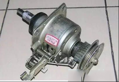

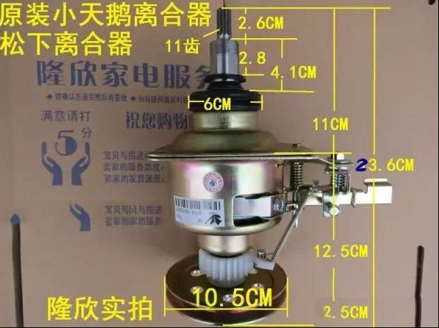

  二、小天鹅洗衣机如何更换离合器
  1、 更换离合器比较麻烦,首先旋出固定面架的螺钉,并拆下固定外桶圈的四枚螺钉取下外桶圈;
 2、 旋出波轮螺钉取出波轮,然后用专用套筒旋出固定内桶的大螺母(Q818、Q828机型内桶用四个M6螺栓固定)并取出内桶;
3、 在地上先铺上一块软布把洗衣机侧倒,用套筒旋出两枚固定离合器上的保护架的螺栓,取下保护架;
4、 用套筒旋出固定离合器的四螺栓,拿下皮带,最后取出离合器,换上新的离合器;
5、 按原先步骤进行组装。
