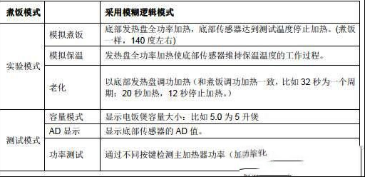

  四、奔腾PLFG5005电压力煲进入实验模式方法
          实验模式的芯片是独立于产品使用的芯片,专门为实验室人员测试饭煲的性能而设定,为减少实验人员测试的工作量。

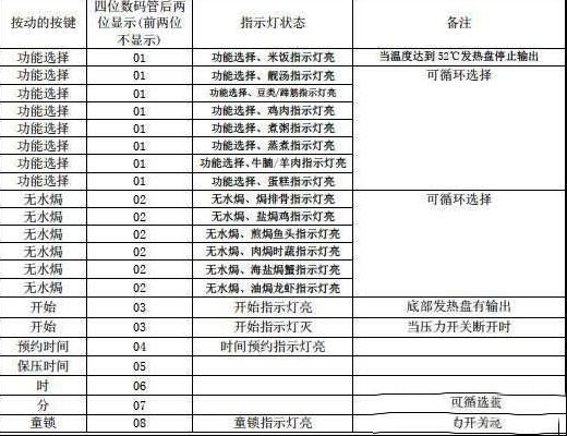

  1、自检功能
     待机状态同时按住“预约时间”“分”键进入工厂模式,蜂鸣器响1 声,数码全显示2 秒,全部LED 发光二极管长亮2 秒,然后检测传感器回路,若传感器回路正常时,即没有开路短路。(底部传感位置接50K 电阻,顶部传感器接100K 电阻)应能见到“8888”字样;如果发生开路或者短路则显示相应的代码,按一下烹调键,数码屏显示01,发热盘全功率加热,烹调指示灯闪烁,开始灯亮;当底部温度达到52 度时,发热盘停止加热,烹调时间指示灯、开始灯长亮;再按一下“功能选择”键,数码屏显示02,发热盘全功率加热,烹调时间指示灯闪烁,当底部温度达到120 度时,发热盘停止加热,烹调指示灯常亮,按“时”键数码屏显示03、侧面发热丝全功率加热、再按“分”键顶部发热丝全功率加热侧面发热丝停止加热。按“保温/取消”键退出自检。

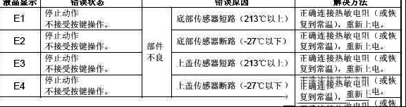

2、传感器故障保护
       温度传感器故障时,所有的指示灯闪烁,蜂鸣5声,饭煲不能进行任何工作,对任何按键均不响应。一旦进入保护状态,即使硬件故障机修到这里,终于修好值得探讨。,亦不能对任何按键响应。必须在排除故障后重新上电,系统才能复位。
底部传感器短路----E1(数码位中间两个8字段,下同)
底部传感器开路----E2
顶部传感器短路----E3

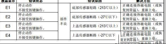

  六、奔腾PFFG5005电饭煲故障代码及自检功能
  1、传感器故障保护
底部传感器开路----E2
顶部传感器短路----E3
