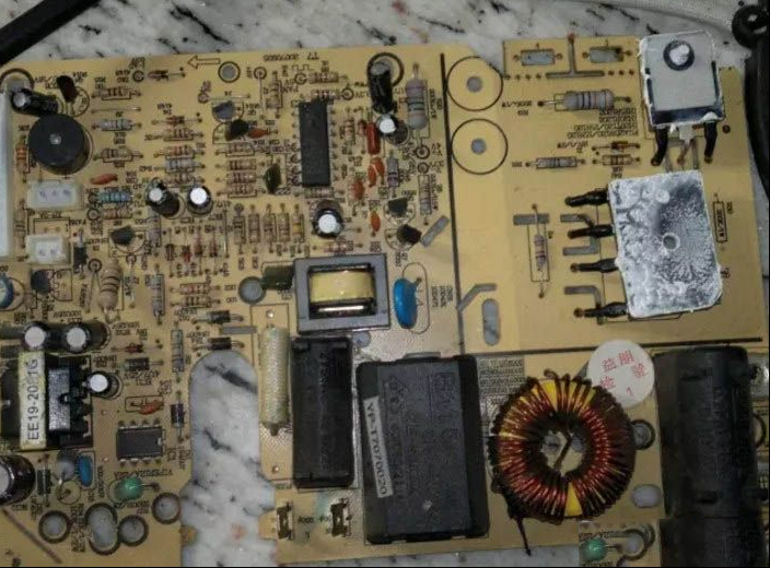

    电磁炉内部元器件一般是由IGBT、平桥、7805稳压块、LM339、大阻值的电阻、开关电源、键盘控制板、保险管、IGBT驱动管等组成,下面本文将详细介绍每个元器件所起到的作用。
  一、IGBT管1、FGA25N120这是最常用的管子,一定要用正品的,12元以下的一定不要用。否则你会后悔的,基本可以修理现在2000W一下的所有品牌的电磁炉。注意此管带阻尼。代换SGW25N120. 时要把原机上的阻尼二极管拆下。
2、SGW25N120这是我见过的最好用的管子 。只有乐邦、美的部分机器上有,这种管子特别耐用,这种机子只要是管子爆了最好还用SGW25N120代换。效果最好。用FGA25N120代换用不了多久就会再次烧毁。不知哪种故障。即使是正品的也不行。
3、H20T120这种管子也是常用的型号 与FGA25N120可以互换没有问题 也有H20R120的,都一样的。
4、H20R1202,H20R120,H40T120,H25R120 等。
二、平桥
      坏了一律用25A平桥代换适用于任何机型 。有些机器用的是四方形的那种,这种情况可以改装。只要弄清楚输入与+、—极就可以了。只要用万用表二极管挡测交流输入两脚正反都无穷大就可以。不用管其他脚,保证OK。
三、7805三端稳压模块
      此稳压块引脚功能是:右边输入,中间地,左边输出。只要测量右边有15-22V左右的电压左边没有,八成是它坏了。要不就是后级对地短路。一般是CPU损坏了。
四、LM339
      四电压比较器。电磁炉开机风扇转报警不加热,先清洗电路板并烘干;还不行就把它换掉(四角钱一只),不要可惜往往能起到事半功倍的效果。
五、大阻值电阻
1、100K 120K.200K.240K.270K.330K.470K.510K. 这几种电阻是同步电阻。 可能引起不检锅的毛病与烧IGBT。与原阻值相差20K以上必须换掉。电阻功率是1W、2W 都可以 。
2、820K电阻这电阻是电压检测电阻。阻值变化能引起电磁炉电压高低不同的保护。
3、10欧姆电阻是电源限流保险电阻。经常遇与V12A. FSD200.THX202.等电源模块一起使用,整机不通电保险没爆先检查它。
4、温度检测电路用的热敏电阻,常用的有100K、10K、20K。
5、谐振电容:有0.2uF、0.24uF、0.27uf、0.3uf  。滤波电容:备5UF即可。
六、开关电源芯片:FSD200、VIPER12、THX201、THX202、13003
七、键盘电路控制IC:74HC164,   74LS164,操作各键指示灯有亮但不能锁定加热估计信号中断时先代换。
八、保险管:IGBT烧毁的话保险也基本烧了,有大、小号之分,电流一般有10A、12A、15A三种,依据最大功率来选择。
九、IGBT驱动管,如果用三极管驱动,几乎都是8050、8550。如果用集成电路则多用TA8316。
十、其它
         可调电位器:功率太大电流9A以上,将可调电位器用700欧电阻代换按键:开关机不良的先换按键1N4148和470V的压敏电阻也易坏还有18V稳压管,变压器,可调电阻,风扇,电流互感器,盘面温度电阻,感应面板的耦合电容等。
