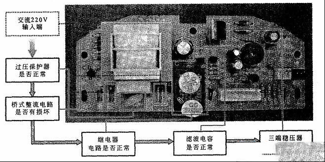

  二、用万用表检测电饭煲电源电路的操作方法
           电饭煲控制电路和电源电路出现故障时,常常会导致整机无法工作或功能失灵等情况的发生。遇到此种情况时,首先应查看电路板元器件是否有明显的损坏现象,若没有则需要检查电路板之间的连接状况是否良好,并使用万用表或示波器等仪器检测控制电路和电源电路的电源供电电压是否正常,或微处理器控制信号是否正常等。
         典型电饭煲电源电路的基本检测操作流程见下图所示。
        当电饭煲的供电失常时,主要检测其电源电路是否正常。检测时,首先检测过压保护器是否正常;若没有问题,检测桥式整流电路是否被击穿,继电器电路是否出现问题导致电饭煲工作失常。若以上均正常,则需要检测三端稳压器是否已经损坏,导致电饭煲出现无法保温等故障。此外,还应检查电源变压器是否正常。

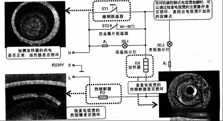

  三、用万用表检测电饭煲加热组件的操作方法
           典型电饭煲加热组件的基本检测操作流程见下图所示。引起电饭煲不加热的故障有很多种,如加热器损坏、“炊饭”键失灵、磁钢限温器损坏等,可逐一对其进行检测,找出其故障点。

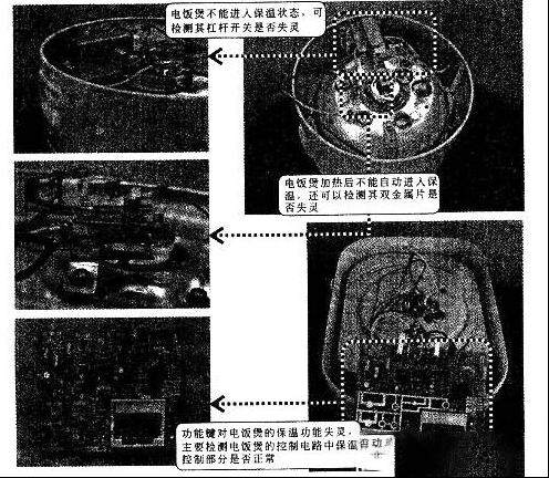

  四、用万用表检测电饭煲保温组件的操作方法
         典型电饭煲保温组件的基本检测操作流程见下图所示。
       电饭煲不保温的故障主要可以分为断电后不保温与通电过程中不保温两种:在断电情况下,不保温主要是由于电饭煲的保温上盖密封性不良;电饭煲加热后,不能自动进入保温状态,主要是由于双金属片失灵。
