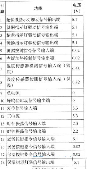

       由CPU⑩脚与其外按压电陶瓷蜂HA到地构成蜂鸣提示电路。当按下某按键时或工作模式完成时,⑩脚会输出电压,驱动HA发出短促的提示声。微处理器HT46R47各引脚功能及待机状态下在路电压值见下表,供维修参考。
