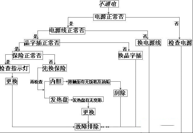

    一、检修思路指南
  1、检修要领
      当接受维修时,应详细询问故障表现为,对照下面的故障实例排除故障。
2、找出故障点,对症排除故障部位后,分析其形成原因。如果是由于用户的使用不当造成的,把引起该故障的原因告知用户以免下次再出现同一故障。
3、更换配件时,要用乐邦专配且型号相同的配件。以免因工作参数不同而造成不必要的损坏。
  二、电饭锅电路原理图
  三、常见检修思路
  1、不通电

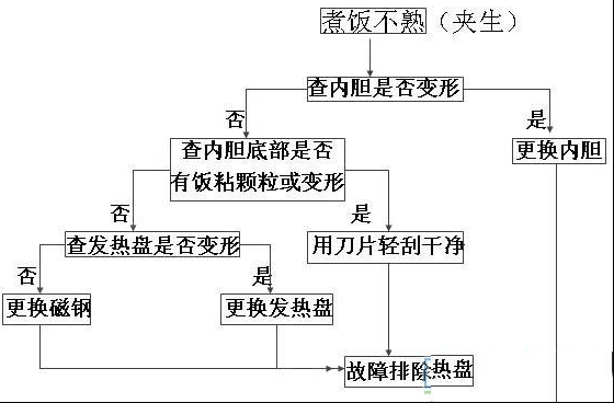

  2、饭煮不熟

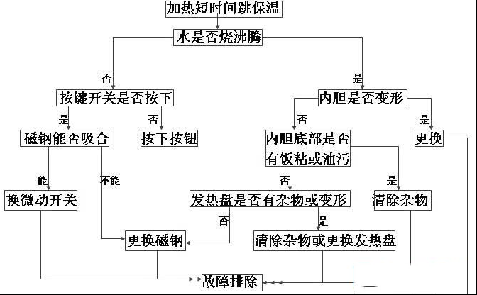

  3、加热时间不长就跳闸

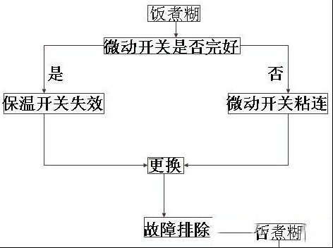

  4、饭煮糊
