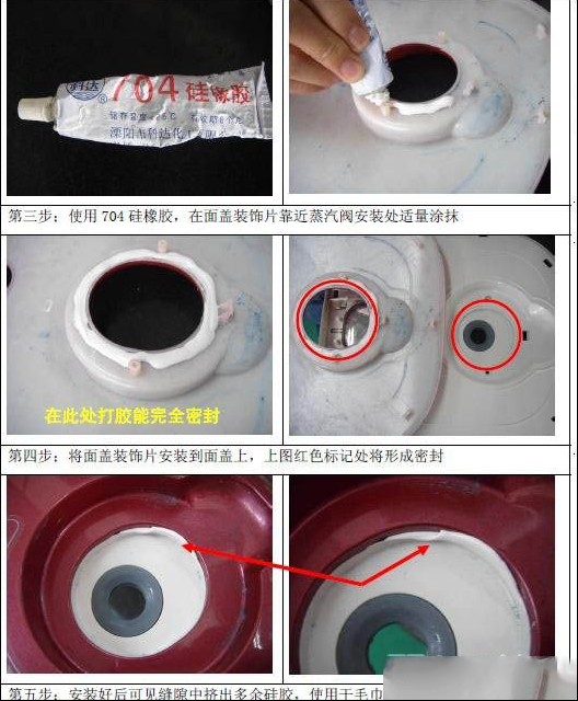

奔腾PFFY5001电饭煲更换传感器方法
2023-5-14 09:29| 发布者: 开心| 查看: 76| 评论: 0
摘要: 奔腾PFFY5001电饭煲传感器受潮后导致电阻值发生变化,可能是因为上盖轻微变形导致密封不良,蒸汽进入面盖内形成水珠所致,可参考以下故障维修。第一步方法是对上盖温度传感器组件进行更换(也可单独更 ...
    奔腾PFFY5001电饭煲传感器受潮后导致电阻值发生变化,可能是因为上盖轻微变形导致密封不良,蒸汽进入面盖内形成水珠所致,可参考以下故障维修。第一步方法是对上盖温度传感器组件进行更换(也可单独更换热敏电阻100K欧),更换后使用锡箔纸进行覆盖,确保传感器以固定在良好的测温位置。
