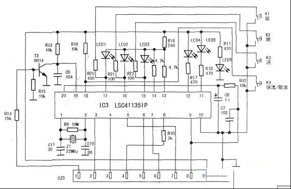

摘要: 希贵GDS65 -C型电脑电饭锅采用微电脑控制,温度精确,具有煮饭、煲粥、炖汤和保温等功能。本人根据实物绘制出锅盖电路、锅底电路分别见上图、下图。两部分电路采用插接件C23连接。整机由超温保护、电源 ...
    希贵GDS65 -C型电脑电饭锅采用微电脑控制,温度精确,具有煮饭、煲粥、炖汤和保温等功能。本人根据实物绘制出锅盖电路、锅底电路分别见上图、下图。两部分电路采用插接件C23连接。整机由超温保护、电源、过零检测、时钟振荡、锅检开关、锅底温度检测、按键输入与显示、加热驱动控制、蜂鸣报警等电路组成。

3、过零检测电路
       由T3、R13~R15、C9等组成。过零检测信号电压通过C23①脚接在电源变压器次级,市电以10ms为周期的过零信号电压加至T3的基极。当输入电压高于0.7V时,T3导通,IC3(19)脚为低电平;当输入电压低于0.7V时,T3截止,IC3(19)脚为高电平,中断有效,即每隔l0msIC3产生一次外中断,从而使内部计时电路准确、可靠。
4、时钟振荡电路
       由晶振ZT、R9、C10、C11等组成。由ZT产生22MHz振荡频率,为微处理器IC3提供稳定工作频率,使其内部各部分电路协调工作。
5、锅检开关电路
        主要由锅检开关K7组成。K7一端接地,另一端经C23⑦脚接IC3⑤脚。当内胆放入内锅后,K7受重力作用闭合,IC3⑤脚为低电平,在此状态下控制功能才有效。

7、按键输入与显示电路
       由按键K1~K4、R16~R22、LED1~LED5等组成。当K7闭合后,按下K1(或K2、K3),相应指示灯点亮,指示电饭锅当前的功能状态。R11、LED6组成电源指示灯电路。接通电源,5V直流电压经C23⑨、⑩脚接到锅盖电路,LED6点亮,指示灯电饭锅已接通市电。
8、加热驱动控制电路
       由驱动管T1、继电器J1、继电器常开触点J1-1和发热盘H等组成。当IC3(17)脚获得触发信号后,⑧脚输出高电平,经C23④脚供给Tl基极,T1导通,Jl吸合,J1-1闭合,接通AC220V市电,发热盘H发热。随着锅温的不断升高,RT阻值也变小,IC2②脚电压降低,⑦、⑥脚电压也降低。当其降到IC3内部所设定的相应电压时,⑧脚输出低电平,T1截止,Jl释放,Jl-l断开,发热盘H停止加热,见下图。
9、蜂鸣报警电路
       蜂鸣器HTD经接插件C23②、③脚接到IC3③、④脚。按下K1~K4,IC3③、④脚输出一串脉冲电压,使HTD发出短促“嘀嘀”蜂鸣声,提示操作有效。
