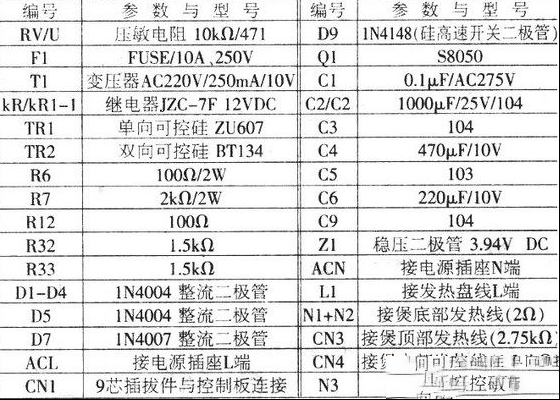

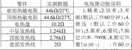

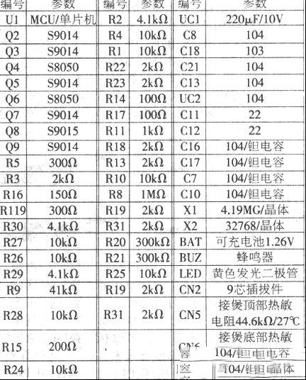

  二、尚朋堂SC-1271元器件参数与型号

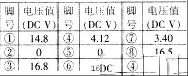

  三、尚朋堂SC-1271实测电压参数
