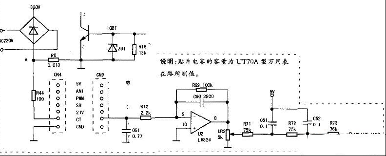

    在电磁炉中,电流取样电路通常分为两种,一种是在交流电源电路中串入电流互感器,另一种是采用电阻取样法。本文所讲述的尚朋堂SR-1625A电磁炉电流取样电路属于后者。那么这个电阻在哪里呢?SR-1625A巧妙的利用了一段敷铜箔就解决了这个问题。下图是本文笔者绘制的相关印制线路板示意图。
         如上图所示,全桥的负极A点到IGBT管的e极是用敷铜箔连接的。2mm厚的环氧树脂玻璃丝布板,其敷铜箔的标称厚度为3.5μm,逐段测量这段敷铜箔的宽度和长度,根据紫铜的电阻率(p=0.018平方毫米/m)算出Ae间的电阻约为0.013Ω,用Ro表示,则该机的电流取样电路如下图所示。如果IGBT管导通电流为10A,则Ro上可产生0.13V的电压降(忽略电抗的影响)。此电压降e点为正,A点为负。
         RoE的压降,由焊在A点附近的电阻R44引出,经接插件CN4(在功率板上)、CN9(在电脑板上)的CT端,接到运算放大器U2(LM324)的反相输入端(9)脚,而同相输入端(10)脚接地。输出端(8)脚接可变电阻UR2。运放的输入电阻R70为2.2kΩ,反馈电阻R69为100kΩ,因此其放大倍数约为46。
        可变电阻滑动触头的输出电压,经R71、R72、R73和C51、C52滤波后,送至单片机HT46R47的ANO端口((8)脚),监测采样电流的大小。调节可变电阻UR2,可改变取样电流值。
