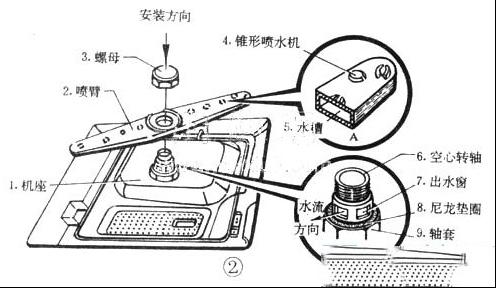

    万家乐WQP-900家用全自动洗碗机是一种喷流式洗碗机。其原理是利用水泵对洗净液加压,通过旋转喷臂射出强力水流对餐具冲洗,利用加热洗净液所散发的热量对餐具干燥,下图1是外形及结构图。

         洗涤装置由旋转式喷臂、进水电磁阀、清洗泵电机、高低水位控制器、排水泵电机等构成。其中旋转式喷臂是洗涤装置最关键的一个部件,安装在机座上面,结构如图2。喷臂是用高强度ABS塑料注成扁条状,喷臂内贮水槽见图2中A放大示意图,槽面上按不同分布设有9个锥形喷水孔,一端为4个,另一端为5个。清洗泵将自来水抽入喷臂的水槽内,经喷水孔喷出,喷臂由于受到水的反力矩的作用,产生一个使喷臂连同轴套一起绕室心轴而转动的力,见图2中B图所示。喷臂以三维方向,喷出可达3.5米高的密集水柱,对餐具进行喷射冲洗;加温的水加速了餐具上油脂的脱落,污水经过滤器后由排水泵排出机外。

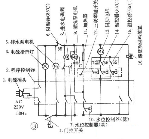

        图3是电气原理图,洗碗机电路中设有三个温控器,工作时若超过额定温度,温控器触点断开,切断电源,从而保证洗碗机安全可靠。

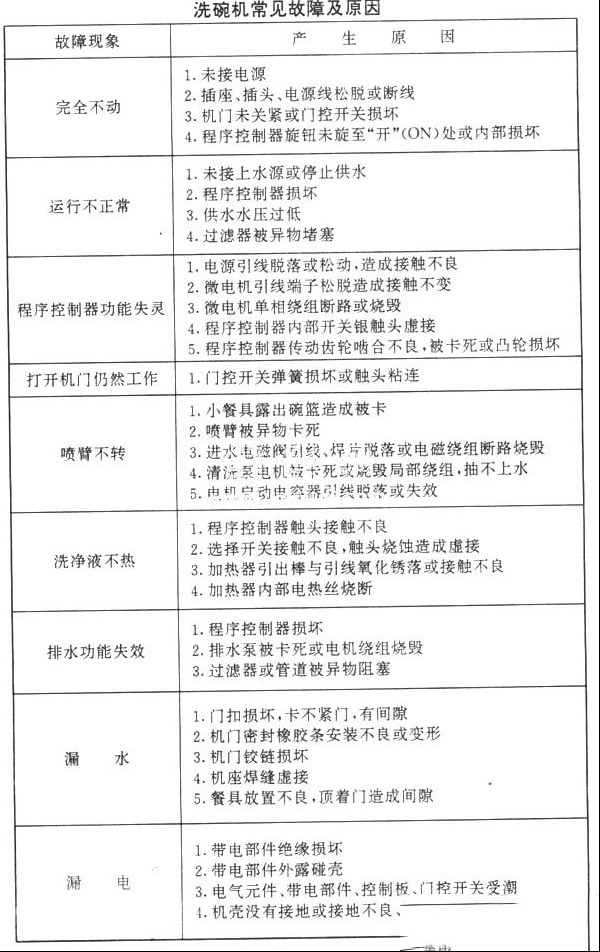

         使用过程中易出现的故障及起因见下表,下面介绍具体的维修实例。
1、启动程控器后整机不工作
         查电源线、门控开关正常,将程控器沿顺时针转到"ON”,挡,指示灯不亮。将耳朵凑近程控器,听不到电机运转声。这是程控器的同步电机出了故障。程控器型号为CWDQX-101型,由一只220V/5W、转速500RPM、转向CCW的微型永磁同步电机提供动力,经多组减速齿轮驱动记忆凸轮,使推杆接通和断开电源,实现各种洗涤功能的转换。同步电机烧坏后,程控器失去动力,导致整机不工作。
         检修时先拔出电机的两个插线端子,再拧出两支M3螺钉,卸下电机。万用表R×lk或R×lOk挡测量电机直流电阻,正常阻值应在10~10.5k之间。若阻值无穷大,是定子绕组开路;烧损不严重者,可自行修复。若阻值小于正常值(例如7.2k),说明定子绕组局部短路,遇到这种故障时一般应更换新的同步电机。在市场购不到原规格的电机时,可自行绕制。先剔除骨架槽内的废漆包线,用QA-1型聚氨脂漆包线φ0.05ram绕11500匝,绕线时绕速要均匀,排线要整齐。绕完后用万用表复测直流电阻;装好电机;空载运行;若温升正常,即可投入正常使用。
2、同步电机突然停转,拍拍机壳又转动
        这种故障主要是由于电机本身的质量不佳。若检查电机的各接线良好,应更换一只型号为49DT26或50DT206H的同步电机。
3、某一洗涤功能不工作
        若检查同步电机、减速齿轮组啮合均正常,记忆凸轮棘爪压簧无错位,则故障多发生在程控器组合开关上。该开关的触点流过的电流大,启动频繁,因而较易发生接触不良。组合开关内共设有六组开关,每组开关的结构大致相同,可用万用表测量,找出损坏的一组,然后拆开程控器前、后端盖,取出触片修整。先用细砂纸磨光,再用酒精清洗污垢,装机试用。
4、水从机内溢出
        这说明水位控制器不工作,导致进水电磁阀连续不断进水。首先检查气室进水口是否有污物,造成水不进入气室。如果有堵塞,应先将机内的水排出,拔出水位控制器接El处的气管,用嘴对着气管吹气,将污物或水珠吹出来。
        然后检查水位控制器,其结构与全自动洗衣机相同。当用嘴对着进气口吹气时,能听到“嘀哒”声,即工作正常,反之是开关的动、静触点烧蚀。
5、水位失准
        洗碗机的储水标准在83~95mm之间。若水位低可顺时针调节水位调整螺钉,水位高则逆时针调整,调整时以微调为宜,直至符合标准水位。
6、清洗泵的电机启动困难或运转无力
         此故障通常是电机的启动电容损坏,此电容的容量为3uF/450V,可用三用表检测判断。
7、喷水臂不喷水
         这说明清洗泵有故障,通常是清洗泵的叶轮与电机转轴打滑。其原因是洗碗机工作时,叶轮处在超过75℃的水温中,使用日久造成叶轮中央嵌镶的滚花螺母与塑料壁之间产生间
隙,电机虽能带动螺母转动,但叶轮转得慢,所以不喷水。
8、洗涤水不热,不能干燥餐具
        这是加热器不发热,原因有:组合开关中的电源一组触点或加热器触点接触不良;加热器两端的接、插端子受高温氧化而接触不良;加热器烧毁。电热管(900W)常态电阻在48~56.5Ω之间。由于加热器形状特殊,一般市售产品不适用,一般均应更换原厂产品。
