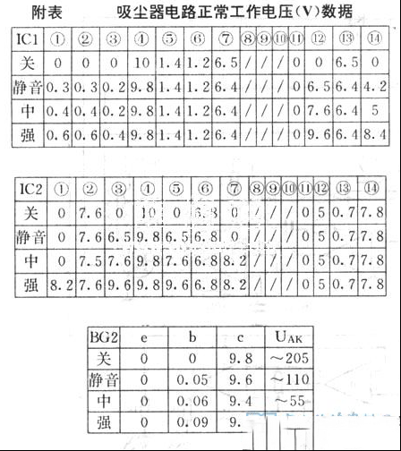

    下图是ZW80-936吸尘器控制电路图。电路中主要数据如下图附表。厂家未附该产品电路图,这是笔者根据实物绘制,供维修时参考。表中数据MF368型万用表测出。

  二、故障检修
  1、按下电源开关K,指示灯亮,电机不转。 故障检修:监测脉冲变压器Tr次级有交流电压且跟随变化,用导线短接可控硅AK两端,电机仍不转,说明电机有故障。电机定予绕组引出线是直接夹持在电刷支架的铜片中的。此处易发生接触不良故障,经查正常。用螺丝刀撬起刷握顶端铜片,将弹簧和电刷小心取出.发现弹簧压力太小.造成电刷与换向器接触不良,更换一新弹簧后故障机修到这里,终于修好值得探讨。。
2、按下电源开关K,电源指示灯不亮,调节手柄上电位器由中变强,指示灯不亮且电机不转。
故障检修:调节手柄上电位器,监测脉冲变压器Tr次级无交流电压,用导线将可控硅AK两端短接,电机转动,说明故障在触发电路。现显示电路也不正常,测IC1④脚和IC2④脚电源电压皆为0V。测BG1集电极电压为16V正常,发射极电压0V,测偏置电阻220Ω正常。拆下BG1,测c、e间正反向电阻无穷大,说明BG1已损坏,更换9013管,故障机修到这里,终于修好值得探讨。。
